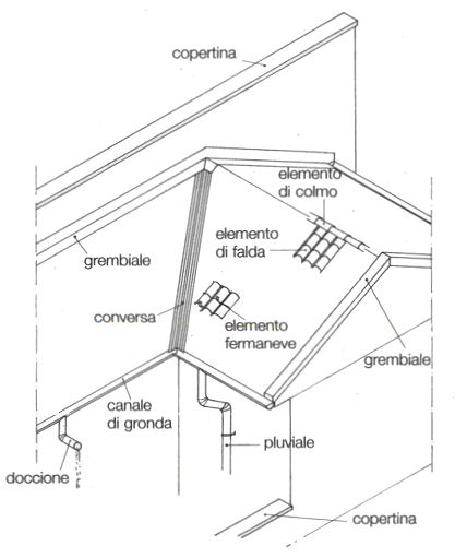

Quando dici chi sopraeleva, significa che chiunque sia più altro nella conversa deve provvedere alla sua manutenzione ? C’è una qualche norma a riguardo che tu sappia ?
Conversa: Elemento di completamento del compluvio, la cui funzione è di garantire la tenuta all’acqua, essendo il primo strato che garantisce l’impermeabilità sia nei compluvi che nei punti di incontro tra la falda e le pareti verticali. La conversa normalmente è costituita da una lamiera in piombo, acciaio zincato, rame o guaine in PVC dotate di nervature rinforzate, di spessore pari almeno a 8/10 mm.

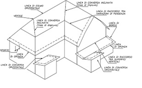

forse non hai idea di cosa sono le converse e la loro funzione.
In effetti io mi riferivo al "grembiale": e "faudal" vuol dire in piemontese proprio grembiale.
Ma chiamiamo al medesimo modo anche quelle che nel tuo disegno sono indicate come "converse"
Se l'elemento di raccordo si trova a protezione di un muro alla fine di dove scarica la falda, si chiama conversa; se si trova a protezione del muro ma sulla parte superiore della falda si chiama grembiale.
