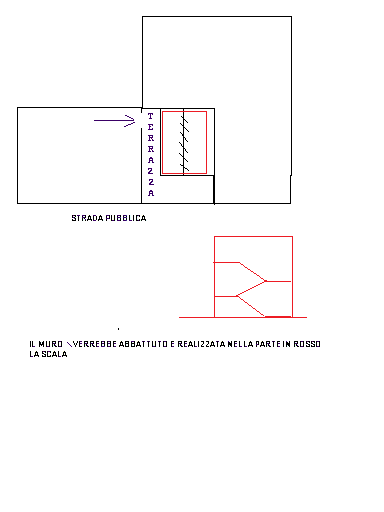

Salve a tutti, ho un appartamento in un centro storico, realizzato con distanze, luci e vedute che ad oggi sarebbero impensabili per la loro irregolarità, ma così è e così resta. Sul retro ho il muro maestro di confine in comune con la costruzione del mio vicino. A vista dalla strada pubblica ha una piccola chiostrina sulla quale aggetta la mia terrazza lunga 4 metri e larga 80 cm. fatta ad L che a sua volta a circa 100 cm insiste un muro perimetrale dell'altro fabbricato per tutta la sua lunghezza ( i 4 metri). Attualmente per accedere ai piani ha una scala interna, ma vorrebbe ristrutturare abbattendo il muro che ho indicato e realizzare nella chiostrina una scala metallica a sviluppo quadro in aderenza alla mia terrazza con pianerottoli e rampe.
Ci sono sentenze che autorizzano, in deroga al codice civile, la costruzione di scale in metallo senza il parere del vicino, ma capite che la mia privacy finirebbe, creando inoltre un rischio per la sicurezza, costringendomi a chiudermi in casa.
Qualcuno conosce situazioni simili e se esiste qualche possibilità di farlo desistere cambiando progetto? Grazie a chi potrà aiutarmi

La chiostrina è sua e la progettazione,a suo dire, è in esecuzione.Mi ha informato dicendomi che realizzando quella scala e abbattendo il muro avrei avuto più aria...ma devo ancora conoscere chi fa un progetto per favorire un vicino...
Per quanto riguarda il tecnico ne ho uno che dovrebbe avere un incontro con i suoi progettisti, ma a me piace avere più informazioni!

Buongiorno ti ringrazio per la risposta, ma volevo dirti che non ci sono pretesti da parte mia, non sono io che voglio costruire in aderenza. La sentenza che cito non sarebbe a mio favore al contrario. Credo che i loro tecnici optino per il metallo perché conoscono le sentenze, inducendomi a non avere atteggiamenti ostili verso questa opzione che ovviamente a me non piace.Il codice civile parla di realizzazioni “consistenti” come sono quelle in muratura, le “sentenze” parlano di costruzioni leggere che non creano vani “insalubri” non contrapponendosi al c.c. bensì parlando di una cosa diversa. La mia ricerca e’ finalizzata a conoscere l’esistenza o meno di situazioni del genere conosciute da utilizzare verbalmente per non arrivare a far interessare tecnici spendendo tempo e soldi grazie

Si con il pc riesco a vederle, lo schema basso in rosso è come verrebbe realizzata la scala, dove la mia terrazza sarebbe circa a metà, inserita nella piantina sopra vista dall'alto.

Il confine è il muro che ho fatto in verde, a dx ho l'altra proprietà, il mio appartamento è a sx al n° 1 mentre al 2 ho una terrazza con sotto una piccola stanza ed al 3 ho la terrazza appoggiata sui lati stretti da una parte alla mia proprietà e l'altra ad un altro proprietario; la parte aggettante è nella proprietà di chi vorrebbe realizzare la scala. Capisco che non è facile capire ne spiegare ma spero mi diate una mano grazie

posto che non è semplicissimo da capire, secondo me il tuo vicino può inserire una scala dove si prevede, dovrà però fare in modo da evitare l'accesso di chi percorrerà la scala di vedere in casa tua o accedervi, non mi sembra difficile trovare il modo di crare un divisorio con tali caratteristiche

In un contesto così "ravvicinato" come appare dal disegno inutile pretendere che nessuno ti veda.

avrei dovuto invertire i termini: accedere e vedere, una struttura che passa vicino al terrazzo e permette l'accesso a quest'ultimo causa insicurezza quindi al di là delle norme esplicite va impedita, se poi già che ci sei eviti anche che ci si veda ogni volta non mi sembra impossibile nemmeno difficile, è una questione reciproca
proffe
questo è già positivo, ammesso che possono costruire la scala, realizzarla con caratteristiche di sicurezza sarebbe gia più accettabile...
