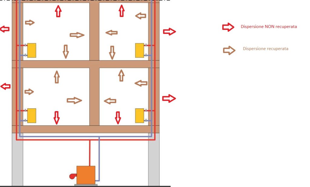

ci sono due tipi di consumi involontari: quelli recuperabili e quelli non recuperabili.
I consumi involontari recuperabili sono quelli dovuti alle dispersione di rete che tuttavia contribuiscono al riscaldamento delle unità immobiliari: il caso più tipico è quello delle tubazioni che disperdono parte della loro temperatura riscaldando la parete rivolta verso l'unità immobiliare (anche solai interpiano).
I consumi involontari non recuperabili sono quelli dovuti alle dispersioni di rete di cui non giova nessuno: caso più tipico è la dispersione verso aree condominiali fredde e le dispersioni verso l'esterno dei muri perimetrali.
I primi possono essere calcolati alla fine di ogni stagione in funzione del consumo registrato ogni anno i secondi sono fissi finché rimangono invariate le caratteristiche di isolamento termico dei muri perimetrali esterni

A me pare che la distinzione tra i due tipi di consumi non porti alla volatilità della relativa tabella. Ma potrei sbagliarmi.
