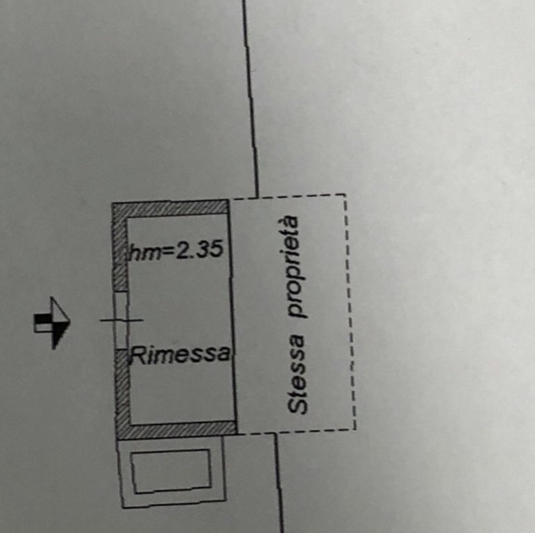

Al catasto sembra tutto regolare, dalla visura sembra chiaro che la proprieta del 50% risulta 1/1.
In allegato l’estratto dello stabile. Il restante 50% appartiene ad un altro proprietario. L’agenzia immobiliare non sa darmi altri dettagli ef ho qualche dubbio per questo chiedevo se esistono casi simili.

Anzitutto auguri @Billieco !
Un caso del genere non mi è mai capitato ma sarebbe meglio chiedere ai guru del catasto, @Gianco e @griz . Comunque a mio modesto parere è possibile, seppure particolarmente scomodo.
L'edificio in questione è già dotato di altra porta/bascula nell'altra porzione/sub.?
Inoltre leggo "Stessa proprietà" sulla planimetria, quindi forse non ho capito bene io come stanno le cose: da quello che vedo si direbbe che l'altro sub. sia della stessa proprietà di quello che vuoi acquistare, quindi potrebbero essere entrambi al 50% indiviso?
Poi non solo c'è una linea che passa sotto la parte STESSA PROPRIETÁ che pare il confine del lotto che si usa mettere sulle planimetrie e non capisco bene perché non passa sulla dividente delle due proprietà (sulla mezzeria) ma passa sotto l'altra parte.
Così segnata sembrerebbe che parte dell'altra proprietà sia sul tuo lotto.
Da quel che si vede oltre la mezzeria spostata su altra proprietà altro quadrato evidenziato su un solo lotto, può darsi che sia il secondo subalterno
quello ch ehai prodotto non è la scheda catastale ma una planimetria qualsiasi, devi vedere come è rappresentato il sub in catasto, potrebbe essere uguale ma almeno è legale, sopratutto l'accesso, il tuo ce l'ha, l'altro? Se passa attraverso il tuo la vedo poco intelligente, se ti interessa è meglio comprare tutto
Non direi, a parte il non essere una planimetria catastale come già detto da @griz di solito quando si dividono i sub (anche su un normale allegato) quando tu dai un indicazione come (STESSA PROPRIETÀ o ALTRA DITTA) stai già identificando un subalterno diverso che può essere appunto di proprietà del medesimo o di altri.
Il quadrato sotto è legato sarebbe legato a quello in discussione (da questo allegato).
Per averne contezza bisogna per forza avere la scheda della planimetria catastale e l'atto di provenienza dell'immobile.
vedi l'atto di provenienza capirai meglio il motivo dei 2 subalterni
Ho chiamato l'agenzia che si sta occupando della pratica e mi ha confermato che anche nell'atto i due subalterni sono di due proprietà pur riferendosi ad un locale unico senza divisori.
L'immagine che vi ho girato è lo screenshot della pianta depositata al catasto. Lo stabile ha due porte, a sinistra verso il terreno che vorrei acquistare, a destra verso il terreno del vicino.
La linea tratteggiata dovrebbe indicare il secondo sub.
