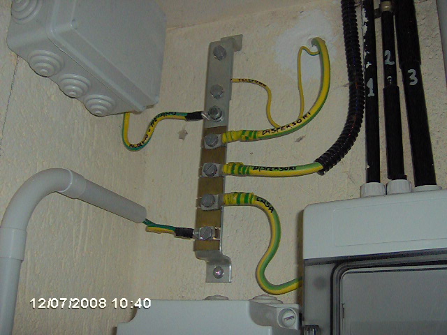

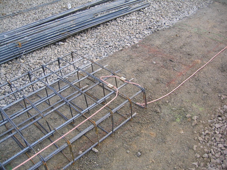

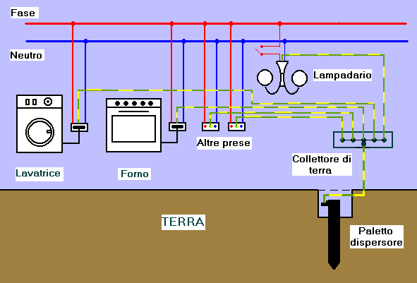

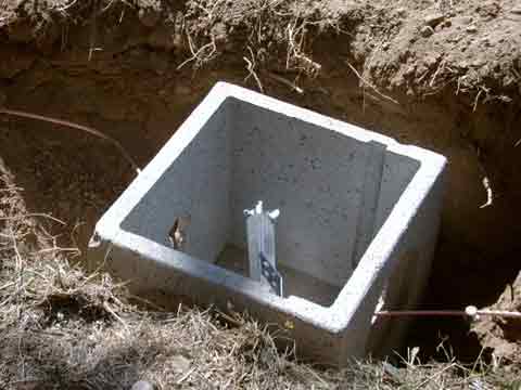

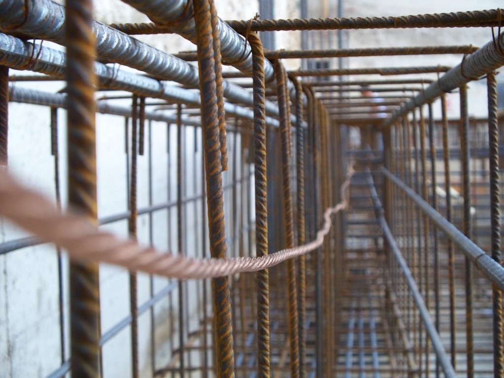

@jac0 Una cosa di questo tipo sotto ci sono delle foto, non sono le mie ma è proprio come le facciamo noi. Sotto ho postato una serie di foto che illustrano la messa a terra in un edificio, la penultima è lo schema di un impianto messo a terra, le altre esempi pratici di cosa sia, mentre l'ultima in fondo è la barra equipotenziale, ossia quelle che collega tutte le messe a terra di tutti gli interruttori e le prese della casa con il cavo che vedete uscire dalle armature dell'edificio e che va a scaricarsi nel pozzetto, tramite una "puntazza" o dispersore...
    331,7 KB · Visite: 23
    15,5 KB · Visite: 24
    129 KB · Visite: 24
    9,5 KB · Visite: 25
  • 201111614227_Barra equipotenziale tra impianto messa a terra abitazione e stazione radio.jpg
    117,9 KB · Visite: 27
