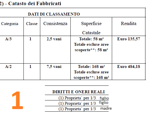

Mio padre era proprietario al 100% di 2 immobili (v. allegato 1) nel comune di Soriano*.
In seguito al suo decesso le quote di proprietà sono suddivise in 1/3 ciascuno tra me, mia madre, mio fratello.
* Io risiedo a Soriano, mia madre e mio fratello risiedono in altro comune (prima casa).

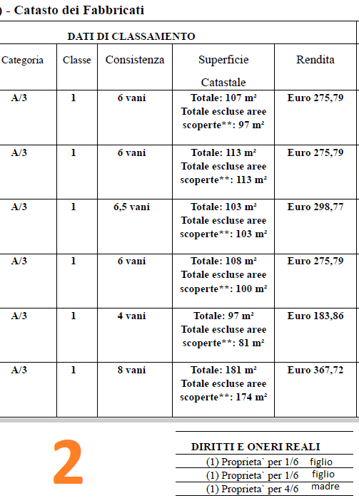

Mio padre era proprietario al 50% (regime di comunione dei beni con mia madre) di altri 6 immobili (v. allegato 2) nel comune di Sorianello*.
In seguito al suo decesso le quote di proprietà sono suddivise in 1/6 ciascuno tra me e mio fratello, e 4/6 a nostra madre.
* Mia madre e mio fratello risiedono nel comune di Sorianello (1 immobile prima casa di mio fratello, un altro immobile casa coniugale di nostra madre).
