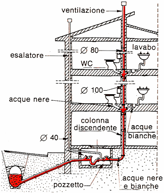

per tranquillizzarla le posto questa immagine dove potrà vedere che la colonna fecale è da 100 mm ma all'ultimo piano e sul tetto è da 80 mm. Perché l'importante è che entri aria dall'esalatore: la pressione all'interno del tubo è la stessa sia nel tubo da 80 che nel tubo da 100.
il problema dell'odore che si sente è dovuto alla temperatura ed alla pressione atmosferica: c' é un ritardo di accomodamento tra questi parametri esterni e quelli che si trovano nello spazio ristretto all'interno del tracantone che alloggia la la colonna fecale. Inoltre si deve considerare anche la possibilità che la braga che consente l'inserzione dello scarico nella colonna centrale sia crepato
Visualizza allegato 6632
