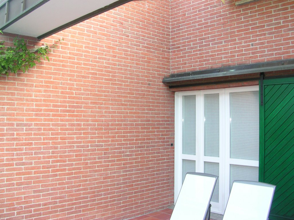

Comunque un 1 cm di differenza tra soglia e pavimento esterno è pochissimo. Almeno 3 cm. e lo dico per esperienza diretta a casa mia (fatta 30 or sono). alla primo acquazzone, neanche bomba d'acqua, entra, ed il serramento ha tutte le battute del mondo.
Per risolverlo ho messo un piccolo tettuccio per coprire la soglia.
Nella foto qui sotto (spero che si riesca a vedere) le soglie emergono di 1 cm dal pavimento in cotto, e solo con la copertina in rame ho risolto il problema. Ora per entrare deve veramente verificarsi una "bomba d'acqua".
Ho visto la tua foto ed effettivamente si nota la piccolissima differenza tra la soglia e il pavimento in cotto.
Ti indico io invece tutte le misure. L'altezza del profilo risulta all'interno di 2.2 cm., all'esterno di 1,8 cm. e la lastra in basalto che fa da soglia è posizionata a "dieci cm." dalle piastrelle esterne. Un bel gradino direi. E dalle piastrelle esterne al terreno calpestabile altri 8 cm. Eppure...
