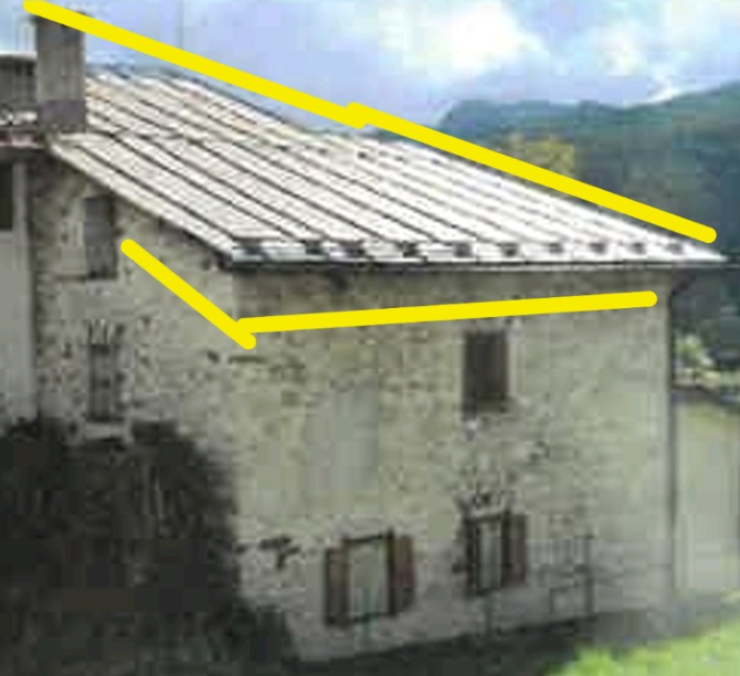

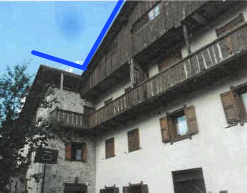

Non mi pare vecchietti.Ma molto periti in materia. Invio foto. Le foto sono del fronte, del lato est dove si vede il tetto mio, ( cioè i 75 mq da coibentare)a destra del camino, poi sulla facciata, che è del secondo piano, si vede il culmine della casa e il tipo di copertura, l

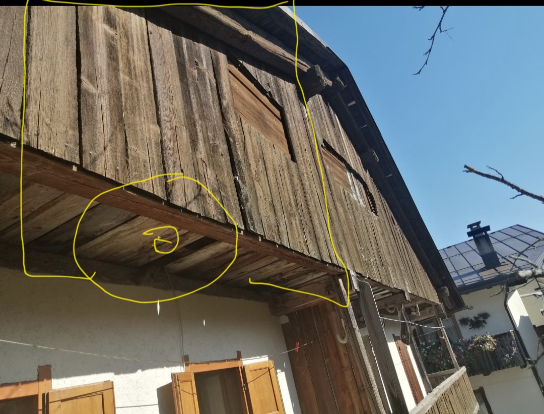

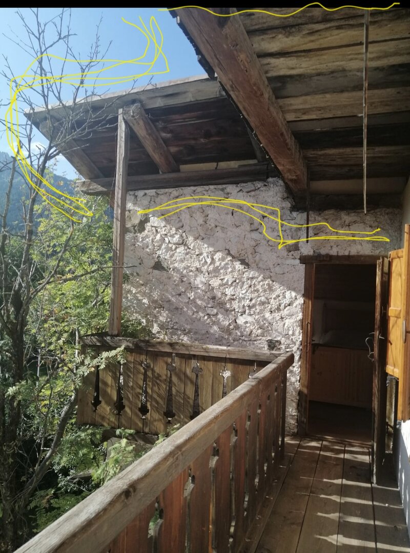

legno e lamiera, e la soffitta mia finisce alla fine della finestra chiusa da tavole di legno, a metà terrazza, l' altro pezzo ( quello con finestrina coi vetri), è del vicino. Quel mio pezzo dentro è calpestabile.40 mq circa.dove c' è il cerchio giallo è apribile, per cui gli operai potrebbero entrare da là e coibentare da "dentro" oppure dove si vede la porta c'è il pianerottolo con il soffitto in legno apribile ma inchiodato.Io non vorrei rompere tanto legno ma fare un lavoro buono .Vorrei capire che materiale è il migliore.Da mettere dentro. E al mq per 75 mq quanto potrebbero essere i minimi e i massimi di euro. Al mq ,materiale e lavoro indicativamente... alla larga Siamo in Cadore, a 1000 metri e nevica abbastanza dall'immacolata a marzo. Grazie per le risposte .

tutte le parti in legno sotto il tetto o che portano dentro freddo, cioè le prime tre cose e i 75mq che sono la falda del tetto sotto la lamiera.

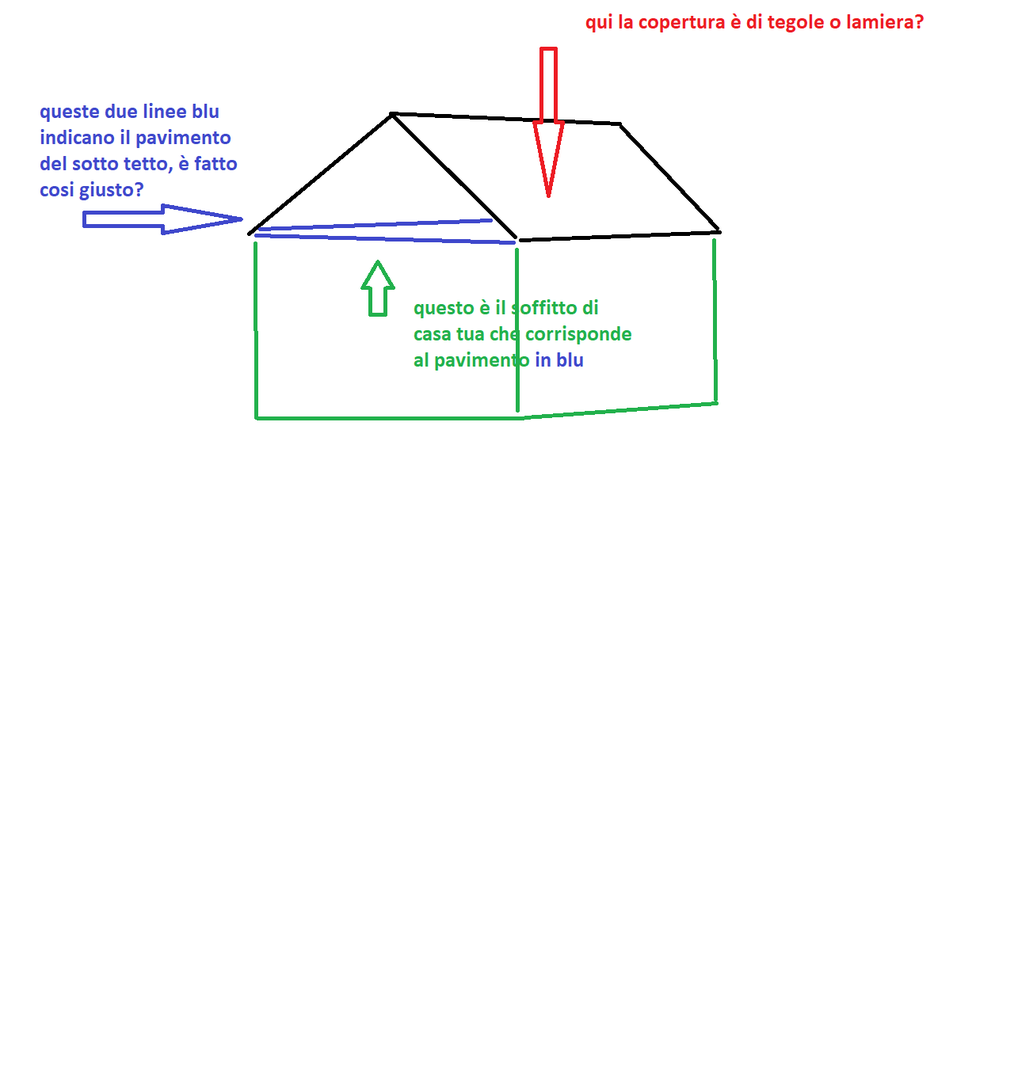

Edo cerco di darti una mano, ti ho fatto un disegno giusto per farti ragionare con la tua testa e con il nostro aiuto su di un esempio.
Pertanto il tetto esterno quella parte indicata in rosso, si potrebbe coibentare ma sarebbe costoso perché occorre agire dall'esterno pertanto impalcature ecc.
la parte interna in blu sarebbe più facile, l'isolante verrebbe sostanzialmente poggiato a terra e questo lo potresti fare anche tu comprando il materiale a fogli un poco alla volta e il gioco è fatto ma se ci cammini regolarmente sopra questa soluzione non va bene, si potrebbe coibentare il sotto tetto la parte in nero è qui devi chiamare per forza qualcuno, infine la parte in verde che sarebbe il tetto della casa di sotto, li potresti coibentare il soffitto ecc.
Ti ho dato varie soluzioni, per i costi non possiamo fare una ipotesi perché varia a seconda della soluzione, dei materiali impiegati, dalla difficoltà del trasporto di essi ecc. ti conviene chiamare qualche azienda del posto e ti fai fare un preventivo magari più di uno e nel caso chiedi a qualche vicino loro che soluzioni hanno adottato e come si trovano
