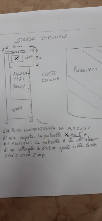

Dai documenti storici la particella era inglobata da almeno 35/40 anni. L'area non ricade in zona agricola. Anche la siepe ha oltre venti anni. L'accesso alla particella, come ho descritto nell'allegato, dà su una corte comune ai proprietari dell'area. Ritengo che anche il proprietario della particella X sia considerato uno che ha diritto all'accesso a corte comune, o sbaglio?
Ho cercato di rappresentare un po' goffamente la situazione. Si vede la particella X in alto che sta in un pezzetto a verde, con una apertura sulla corte comune con altri proprietari. Nella zona della particella adesso ci appoggio i contenitori dei rifiuti di casa e poco altro. Come ho già scritto vorrei lasciare ai miei figli le cose al pulito nel caso un domani decidessero di vendere oppure aprire alla strada dove ora c'è la siepe per entrare nel primo garage.

Vorrei capire se lo spazio verde che comprende la particella altrui lo utilizzi esclusivamente tu e come lo utilizzi. Non capisco perché il verde in discussione sia separato dalla striscia di verde posteriore, A-C, che si unisce al verde adiacente il lato C-D. Infine cosa separa la corte comune dal verde adiacente A-B e C-D.
Si. Lo uso solo io per tenerci i contenitori dei rifiuti giornalieri che poi ritira l'Operatore Ecologico e poco altro.
Il rettangolo A, B, C e D racchiude la mia proprietà che ha come linea di confine i garages e una rete giro giro fino in alto a sinistra della particella. Poiché l'accesso al retro della siepe dov'è la particella X è aperto sulla corte comune, ho posto la rete alla sinistra della particella X per impedire l'accesso al resto del verde da parte di chiunque.
Comunque, se solo tu utilizzi ininterrottamente per vent'anni, sei proprietario per avvenuta usucapione. Ovviamente, se volessi regolare anche la voltura catastale, dovresti rivolgerti al giudice perché emetta una sentenza in tal senso.
