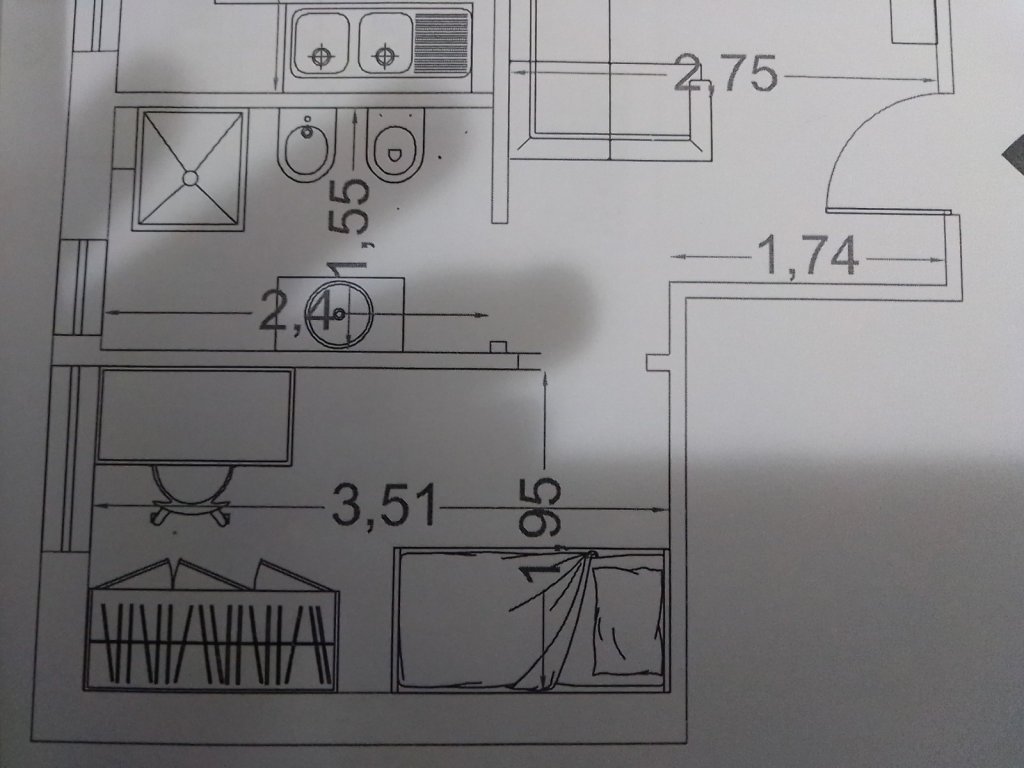

Vi allego una foto della parte in questione.
    89,4 KB · Visualizzazioni: 103
a prescindere non capisco la differenza tra locale di sgombero e ripostiglio, ovviamente non può chiamarsi camera, va cambiata la destinazione
Per evitare che si scorgesse l'entità degli spazi non ha neppure rappresentato le porte e relativa direzione di apertura.
Cosa ti aspetti, che ti diamo la soluzione qui ed ora ?
Consulta un secondo tecnico....che con documenti alla mano e conoscendo il regolamento edilizio locale potrà trovare una soluzione, se possibile.
