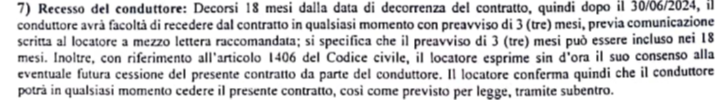

Detto contratto è una locazione ai sensi dell'art 2 comma 1 della l 9/12/98 nr 431 e al punto del recesso recita come segue:
Il contratto è iniziato l'1/01/2023 quindi i 18 mesi scadrebbero il 30/06/2024 ma il preavviso di 3 mesi è previsto, come vedete, poter essere compreso nei 18.
Pensavo di scrivere il recesso come segue:

Resta piuttosto incomprensibile che questo recesso possa partire prima dei 18 mesi; il testo sembra contraddirsi. Ma se è chiaro per le parti….
