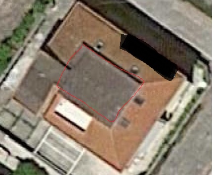

Non sono esperto, il tetto è questo in allegato, il quadrato con contorno rosso è la parte in cemento alta circa 2 metri e 20, dai lati partono le travi verso l'esterno su cui poggiano le tegole e si arriva ad una altezza di circa 1 metro da terra. Alcune sono visibili nell'appartamento, altre sono ricoperte da carton gesso. Il sottotetto è stato condonato ed è abitabile.

In genere le travi di legno durano secoli e non credo che quella costruzione abbia più di 100 anni, poi stai parlando di ristrutturazione, il condominio deve pagare le riparazioni di manutenzione, se il sotto tetto è abitabile significa che è di qualcuno che lo usa o lo potrebbe usare, pertanto l'incombenza della ristrutturazione e di quest'ultimo, ripeto se fosse invece una riparazione o manutenzione perché entra acqua piovana in quel caso la spesa è condominiale per millesimi, il fatto del 33% ecc. si utilizza quando il tetto o copertura permette il calpestio e l'utilizzo è di una sola persona che ne detiene la proprietà o l'uso esclusivo.
