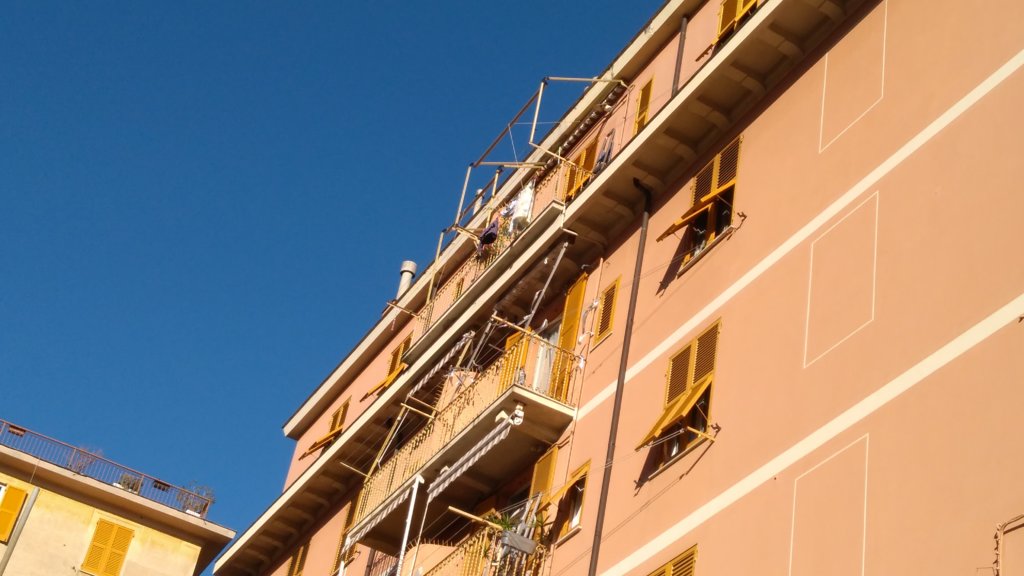

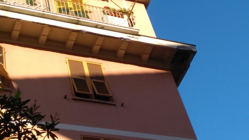

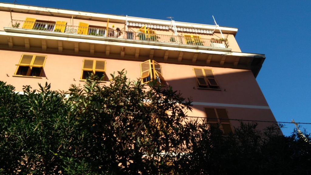

Allego foto. Saluti e grazie
    132,8 KB · Visualizzazioni: 83
    70,1 KB · Visualizzazioni: 88
    87,3 KB · Visualizzazioni: 83
mah... dalle foto postate io vedo che la soletta in aggetto del cornicione dell'edificio non ha elementi ornamentali ma strutture per il sostentamento della soletta stessa. L'edificio è alquanto vecchio e l'aggetto, piuttosto contenuto, potrebbe essere sostenuto da travi piatte in ferro disposte a scalare. Le foto mostrano che c'è un cornicione, c'è un sotto cornicione, un frontalino del cornicione e c'è anche la parte superiore del cornicione sulla quale per un certo tratto c'è appoggiata la soletta, che sporge ulteriormente, del balcone dell' appartamento dell'ultimo piano.

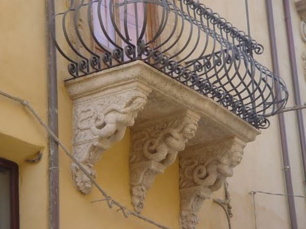

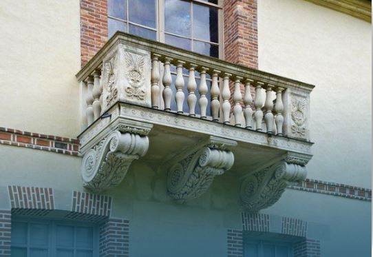

Per essere ornamento dei balconi i fregi devono essere di questo tipo:
