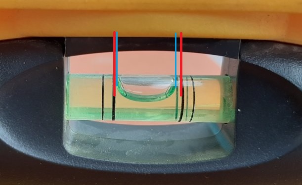

dalla livelalla a bolla che si vede in foto il pavimento è praticamente in piano, la pendenza del 1% significa 1 cm al metro e li non sembra esserci, è vero che potrebbe essere anche meno e funzionare se il pavimento è omogeneo ma nella pratica quella è la pendenza consigliabile, poi si tratta di capire se vi fossero dei limiti alla situazione per poter dare la pendenza corretta, ad esempio una quota obbligata del frontalino e/o della quota a monte

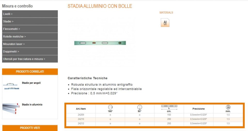

non direi; la bolla a sinistra tocca la tacca mentre a destra è distante dalla tacca quasi 2 mm: in pratica non è centrata per essere in bolla e pende verso destra. Allego uno stralcio di un depliant di un venditore di strumentazioni da impiegare in campo edilizio: a saperle usare si ha una precisione abbastanza soddisfacente.

a me non sembra :)
non potete stare a fare una questione di pendenza dell'1% ed accontentarvi grossolanamente del detto che se la bolla è dentro alle tacche lo strumento è centrato.
"In terre ciecorum orbus est rex"lo dicevano a me quando uscivamo a fare le esercitazioni di topografia con il tacheometro. Non dimenticatevi che l'1% sottende un angolo molto piccolo.
