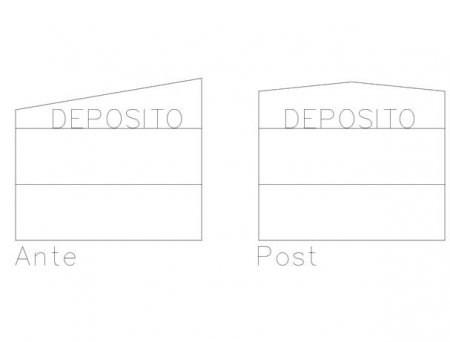

    Ciao a tutti, mi è stato chiesto di redigere un progetto per la ristrutturazione di un sottotetto che attualmente è un deposito. Il proprietario vuole modificare la tipologia del manto di copertura da tetto in legno con tegole marsigliesi a solaio in cls allegerito con pannelli coibentati, in più vuole modificare anche la configurazione del tetto stesso, da una falda con il colmo su di un lato a due falde con il colmo al centro. Urbanisticamente non ci sono problemi poichè volume tecnico è e tale rimane ma al genio civile bisogna presentare la verifica dell'intero edificio o della sola parte nuova?
    Attendo indicazioni ed allego un'immagine per dendere più chiara la cosa.

    la cosa fondamentale è stabilire se l'intervento si configura (aspetto urbanistico e giurisprudenziale differiscono) come sopraelevazione o come adeguamento del sottotetto ai sensi della L.R. o del piano casa.
    In caso di sopraelevazione (nei miei casi) verifica della struttura (intero edificio) e perizia geologica
    in caso di adeguamento (L.R./piano casa) verifica strutturale solo del nuovo tetto....
    nel caso specifico io la configurerei come sopraelevazione (modificando radicalmente il tetto);
    se l'intervento è riferito ad un fabbricato in capo ad un unica proprietà puoi optare per vie "brevi", se invece è un condominio sii molto prudente perchè sono interventi piuttosto "border line" in quanto potresti avere, in caso di contenzioso parecchi grattacapi.
    P.S. una volta inquadrato l'intervento "io" farei 2 chiacchiere con il tecnico di servizio del genio, per non dover integrare o rifare tutto
  3. Gugli
    Gugli Membro Attivo
    guarda che dal punto di vista strutturale c'è una bella differenza tra la configurazione ante e post
    il primo a falda unica non è spingente il secondo si
    per cui secondo me dovresti verificare la struttura ovviamente fondamenta comprese e depositare il progetto al genio civile con collaudo statico e calcoli alla mano di verifica anche perchè ora con la legge sulla sismica non si scherza, siamo nell'ambito del penale!
    vai al genio civile per chiarirti le idee e riprendi la legge della tua regione sulla sismica per vedere il grado di pericolosità in cui si trova l'immobile

    Se non cambi la destinazione d'uso che comporta maggiori carichi di esercizio e dimostri che il peso della nuova copertura è inferiore al peso della vecchia copertura ,a mio giudizio, non ci sono gli estremi per fare la verifica dell'intero immobile.

    Dal punto di vista urbanistico ho avuto l'ok del comune poichè varia la configurazione del tetto ma le altezze minime e massime rispettano il RU (l'intervento non è a Milano). Il fatto è che il proprietario dello stabile (unico) utilizza il sottotetto come deposito di tele e quadri e vorrebbe sfruttare la massimo ed al meglio lo spazio e migliorare le condizioni di clima interno del sottotetto. Io gli ho proposto di smantellare la copertura esistente e mantenendo la sua attuale configurazione sostituirla con un solaio allegerito alzando di solo un metro su di un lato la muratura per migliorare le capacità del deposito.
    In sostanza lui attulamente ha un'unica falda colmo 2,7m gronda 1,0m vorrebbe avere la gronda almeno a 2,2m di altezza.
    Comunque farò un passaggio al Genio.

    comunque ora ho capito meglio ed io fossi in te mi riguarderei la legge regionale sui sottotetti a quel punto potrebbe diventare abitabile certo con il contributo degli oneri ...
    comunque ripeto quando tocchi il tetto di solito sono dolori

    Leggi bene quanto ho scritto e non citare decreti a sproposito, nè scrivere banalità come " marea di adempimenti" e "sicurezza delle coperture". A dopia falda è spingente a falda unica non è spingente???????
    saranno problemi del progettista risolvere i problemi stati della nuova copertura.

    certo che sono un tecnico ,laureato.Cerchiamo di non ingigantire i problemi. Ciccio80 fa una semplice manutenzione straordinaria della copertura,anche se cambia la sagoma, senza andare a toccare parti strutturali dell'edificio.
    Riduce i pesi della copertura, non aumenta i carichi di esecizio, non vedo quali problemi statici intervengono.
    Non trovo nel cap.8 delle N.T. qualche cosa che mi faccia pensare il contrario. Se ciccio80 è soggetto alla normativa sismica e alle N.T. altrettanto lo sono tutti quelli che rifanno tetti!!!!!!!!!!.
    Cosa facciamo ci mettiamo a mettere in sicurezza secondo le nuove norme tutti gli edifici che rifanno i tetti??????

    dal post effettivamente si evince poco... ma le allusioni di "ciccio" sul "progetto di ristrutturazione" con modifiche del profilo tetto (presumo per ottimizzare le altezze interne) fanno presupporre a tutti gli effetti una "nuova costruzione con cambio di destinazione d'uso".
    In questo caso NON può essere utilizzata la L.R. e si applica il piano casa.
    Come specificato in un mio post precedente la questione è questa:
    come progettista (anche nell'interesse economico del cliente) "ciccio" può "convincere" il comune e forse (ma è più dura) anche il genio che l'intervento a livello strutturale si possa configurare come un rifacimento tetto generico (e con un buon calcolatore tutto si sistema), ma se si considera il cambio di destinazione d'uso andrebbero verificati sia il tetto nuovo (ovvio) che l'ultimo solaio (residenziale) nonchè la struttura esistente; il problema è questo, con le nuove normative le strutture vecchie NON verificano !!! (inoltre NOI nel forum non possiamo nemmeno sapere di che struttura si tratti....)
    allora.... ecco che, con un po di attenzione si fa in modo che le pratiche sia in ordine da un punto di vista formale e l'intervento sia eseguito rispettando le normative....(salvo sfurtunati casi).
    L'importante (come in molti interventi) è che le decisioni (un po critiche) vengano prese di comune accordo tra progettisti e proprietà ed in questo caso specifico spero proprio che la proprietà sia unica (per evitare tristi contenziosi)

    Dubito che tale intervento possa mantenere la definizione di volume tecnico (con un colmo 2,7m e la gronda almeno a 2,2m).... Mi permetto solo di suggerire che l'art. 3 del d.P.R. n. 380 del 2001, comma 1 lettera d) include, nella definizione di «ristrutturazione edilizia», gli interventi di demolizione e ricostruzione con identità di volumetria e di sagoma. Pertanto se cambia la sagoma si configura un intervento di nuova costruzione non semplice manutenzione straordinaria e soggetto a permesso di costruire, non a semplice Dia.

    Ragazzi terrei i toni bassi, secondo me è una questione di approccio, il fatto di interrogarsi e confrontarsi è sempre cosa buona e giusta. Comunque prossima settimana sono al genio e mi chiarirò le idee e vi farò sapere...
    Comunque credo che un intervento migliorativo che tende ad alleggerisce il carico sulla struttura distribuendolo meglio rispetto alla configurazione attuale possa essere consentito omettendo la verifica dell'intero fabbricato.
