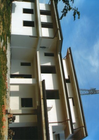

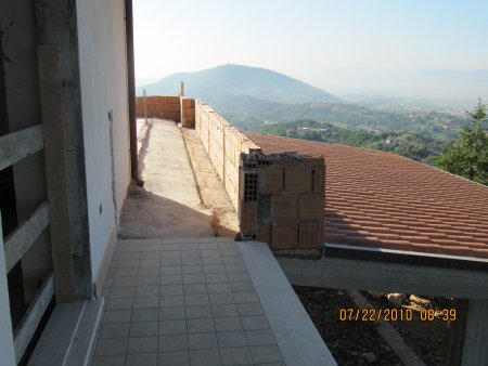

    Salve,
    intanto grazie per la risposta, allego due foto, una che ritrae la facciata initiale e la seconda quella attuale.
    L'appartamento in questione e quello del secondo piano. Come si puo vedere, il balcone e stato allargato in avanti di circa 1m in piu sono state aggiunti anche gli infissi.
    Grazie, Genny.

    Grazie, ho osservato le foto.
    Il prospetto è cambiato non poco, ma il decoro direi che è stato salvaguardato.
    L'unica e vedere se sono stati richiesti tutti i permessi, ma visto l'investimento di denaro per eseguire i lavori, credo che siano stati chiesti.
    In pretica bisogna buttar giù il boccone amaro.:triste:

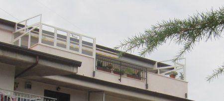

    per prima cosa, vi ringrazio per le risposte, avrei pero un altra domanda: come posso fare per sapere se il mio vicino ha tutti i permessi per questi lavori che ha fatto? Sottolineo che il balcone e stato allargato dopo la chiusura della DIA.
    Veramente il boccone amaro lo avrei pure mandato giu solo che anche l'altro vicino prendendo il suo essempio ha demolito il suo balcone. Allego la foto.
    Ancora grazie.

  7. Andrea Sini
    Andrea Sini Membro dello Staff
    Certo che sai un un condominio di intraprendenti.
    Per sapere se sono in regola dovresti fare tu o un tuo tecnico di fiducia, una domanda in comune di "Accesso agli Atti".
    A questo punto il comune vi permette di visionare gli atti depositati riferiti a quell'immobile e potete controllare se corrispondono con quanto realizzato.
    Altra soluzione amplia anche tu il tuo terrazzo.
    Altra valutazione: l'ampliamento del terrazzo soprastante ha diminuito l'illuminazione delle tue fineste?
