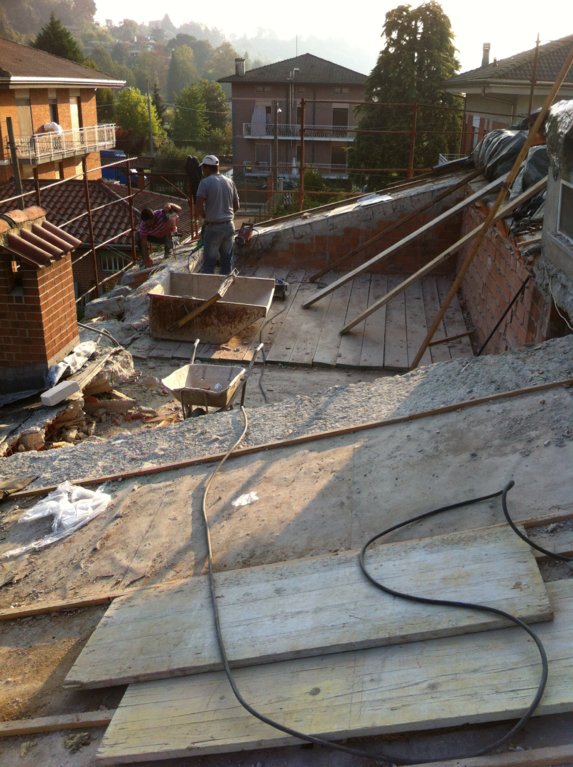

Comunque per risponderti lo faccio con foto dei miei interventi chissà che tu non riesca a comprendere meglio.
Nella mia foto pubblico la demolizione di una falda di tetto (questa è in cemento armato come quella di molte vecchie case anni 70/80) e volevo farti notare quanta polvere e macerie può creare una demolizione del genere.
Siccome si trova al 2°piano della villetta e siccome al piano sotto ci abitano, capisci bene se non passassero dall'esterno i muratori e poi i carpentieri (con un ponteggio o un castello), tutta quella porcheria e quelle macerie dovrebbero per forza passare dall'interno e ti lascio immaginare in che stato tirerebbero la casa.
Siccome poi la scala di collegamento tra 1 e 2 piano è tutta in legno, ti lascio immaginare (anche se venisse coperta) in che stato la riduci.

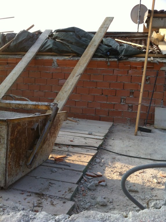

Nella foto intitolata "Muro sul tetto" hai la visione ravvicinata della prima foto, riesci ben ad intuire cosa comporta demolire una falda di quel tipo.
Se noi sostituiamo la falda in cemento con una in legno devi comunque fare la stessa lavorazione che vedi qui e tagliare oltre ai listelli anche i puntoni (che qui mancavano visto che la funzione portante era assolta dal C.A). Inoltre poi come vedi anche qui oltre alle murature dovrai rifare intonaci, intorno alla tasca, mettere una nuova lattoneria intorno ad essa, mettere delle copertine sui muretti oltre a fare l'impermeabilizzazione sul pavimento per renderlo adatto a quell'uso.
Dovendo rispettare la normativa della sicurezza, e aggiungo io, lavorare creando il minimo impatto su chi vive all'interno della casa sei obbligato ad avere un ponteggio o un semplice castello sull'immobile.
