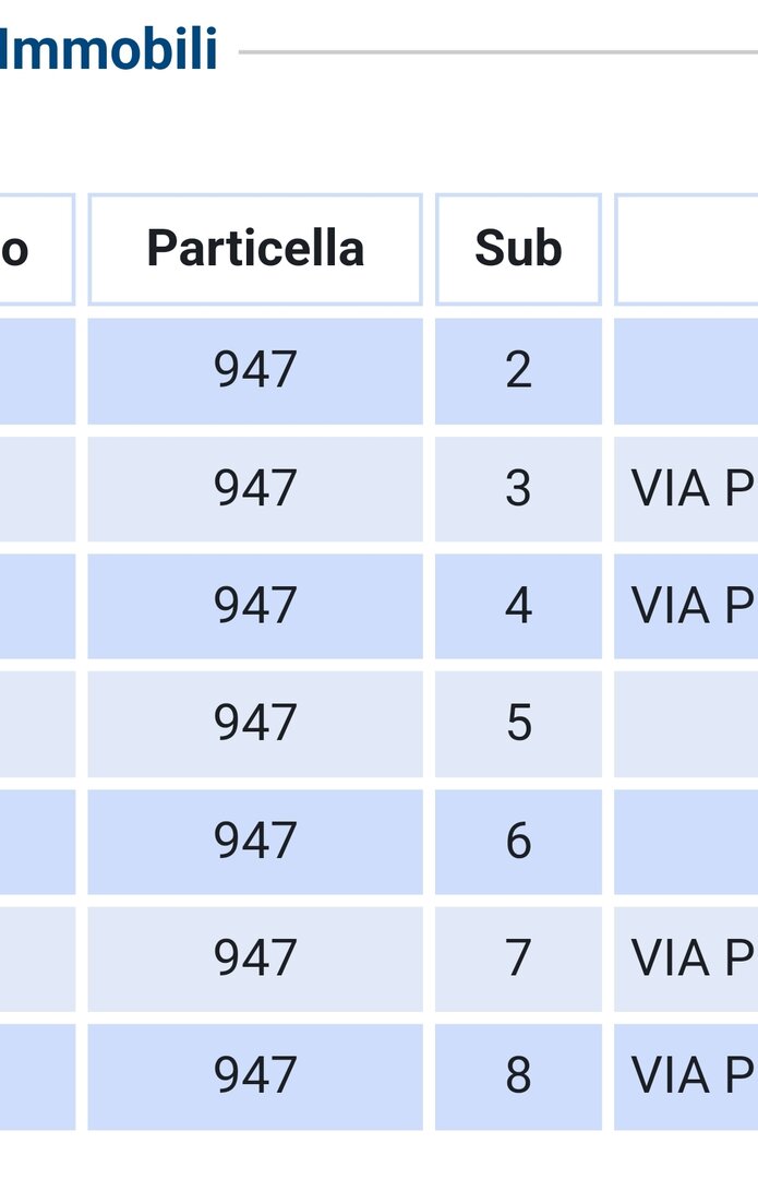

Cercando la particella (sub 1) nel sito dell'agenzia delle entrate, stranamente non è presente come se non esistesse (nè come bene comune non censibile, nè come sub a sè stante, nè come particella soppressa) ed anche provando a fare una perizia, il sub non viene trovato.
So che la scala è realmente il sub 1 perchénella perizia fatta anni fa è specificato che la scala è sub 1, ed anche perchè è specificato nella planimetria che la scala (unico accesso ai piani superiori) è il sub 1.
Credo che nella peggiore ipotesi la scala di ingresso sub 1 (non venduta in asta) sia un subalterno che resti di proprietà esclusiva del vecchio proprietario, senza essere un bene comune.

Come si può vedere nello screenshot che ho allegato, cercando questa particella dal sito dell'agenzia delle entrate, non è proprio presente il sub 1 (ma dalla perizia e dalla planimetria, so che corrisponde alla scala)
Gli altri sub sono il piano terra, deposito, primo piano, e secondo piano.

Vedi nel dettaglio cosa visioni per ogni subalterno, e se riesci vedi se puoi fare elaborato planimetrico.
