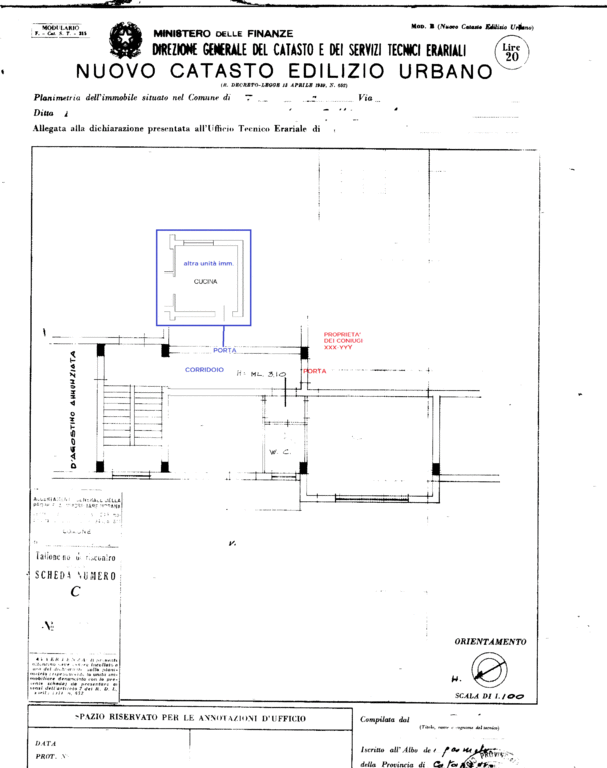

No. Purtroppo, come puoi vedere in allegato, l'elaborato planimetrico è del 1972. Non c'è specificato alcunché.
    49,5 KB · Visualizzazioni: 78

Quella allegata è la "planimetria".
L'elaborato planimetrico, (nome infelice secondo me) è invece un elenco dei vari subalterni con una rappresentazione di massima dell'intero fabbricato, senza dettagli interni. Oggi è obbligatorio: in passato spesso mancava.
Non è questo l'elaborato planimetrico, questo è la planimetria dell'unita immobiliare

Non vedo un accesso da una terza unità. C'è la porta che dalla scala entra nel corridoio, poi una che dal corridoio entra in cucina e un'altra dal corridoio all'unità da accorpare.

Per la verità io vedo una planimetria abbastanza sfocata.
E che ci sia un terza u.i. lo ha affermato @nicotropea
Quanto alla definizione di "contiguo" non insisto: ma mi sembra di ricordare che una circolare della AdT precisava che dovesse esistere un accesso diretto tra le due u.i. da fondere. Se il corrisoio appartenesse solo alle due u.i. avresti certamente ragione. Ma se questo è in comunione con terzi... avrei dei dubbi. Te lo evidenzio solo perchè mi interessa la tua risposta.
C'è una terza porta che nella planimetria non si vede. Ora l'ho indicata nel nuovo allegato.
    49,2 KB · Visualizzazioni: 66
