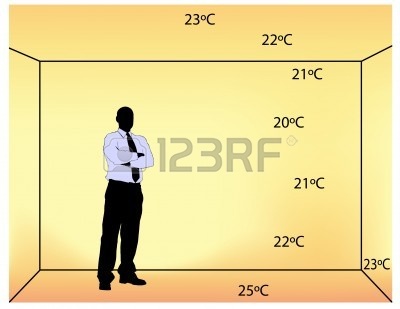

beneficio delc alore prodotto per altri (che notoriamente sale)
in un locale l'aria calda, essendo più leggera dell'aria fredda, sale ma si ferma contro il soffitto e cede parte della sua temperatura al solaio; non per niente in una stanza ci sono almeno tre livelli di temperatura.
L'aria calda del piano inferiore non entra nell'appartamento del piano superiore perché il solaio per comportarsi come la membrana della pressione osmotica richiederebbe che nel locale inferiore ci sia una pressione superiore a quella del
piano sovrastante.
Allego una immagine della distribuzione della temperatura in una stanza con il riscaldamento a pavimento.

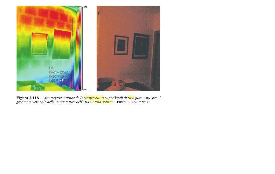

mentre questa è una immagine presa con termocamera di una stanza cor riscaldamento con i termosifoni.
Mi sa che manca la foto... ma quanto rilevabile dalla stessa non sarebbe una novità.
Che l'aria calda si fermi al soffito è pacifico...che si fermi pure il calore è falso (salvo il solaio sia termoisolato con adeguati spessori di materiale)...altrimenti sarebbe in contraddizione con quanto scrivevi al post 46
