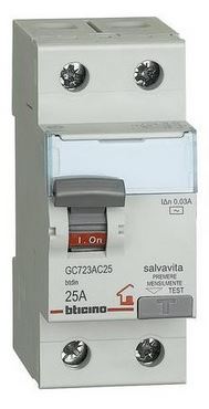

il salvavita che è collegato alla messa a terra
L'interruttore differenziale (monofase) ha solamente due morsetti, a cui vanno collegati i conduttori della fase e del neutro. Nessun collegamento con l'impianto di messa a terra!
Ciò ovviamente non significa che l'impianto di messa a terra sia inutile.
Vedi l'allegato 6829
il magnetotermico viene collegati al differenziale con un ponte (vedi ultimo video) ad esempio quando devi intervenire con una sostituzione del vecchio magnetotermico sprovvisto del differenziale. Tu li in foto non hai il differenziale ma solo il modulo magnetotermico.
Nel video qui Magnetotermico+differenziale vedi togliere un vecchio magnetotermico, mettere subito il differenziale (collegati alla linea elettrica) e poi con un “ponte” lo colleghi al nuovo magnetotermico.
Sul differenziale dovresti poi collegare la messa a terra ma il differenziale in virtù del “ponte” è collegato al magnetotermico.
Per cui anche in caso di contatto indiretto (sul differenziale) in virtù del ponte la botta va anche sul magnetotermico.
N.B fase e neutro vengono collegati sul differenziale (o salvavita) e dopo si fa il “ponte” da differenziale (o salvavita) al magbetotermico non il contrario!
N.B la messa terra va messa a monte dell’impianto collegandola proprio all’ingresso con il differenziale
