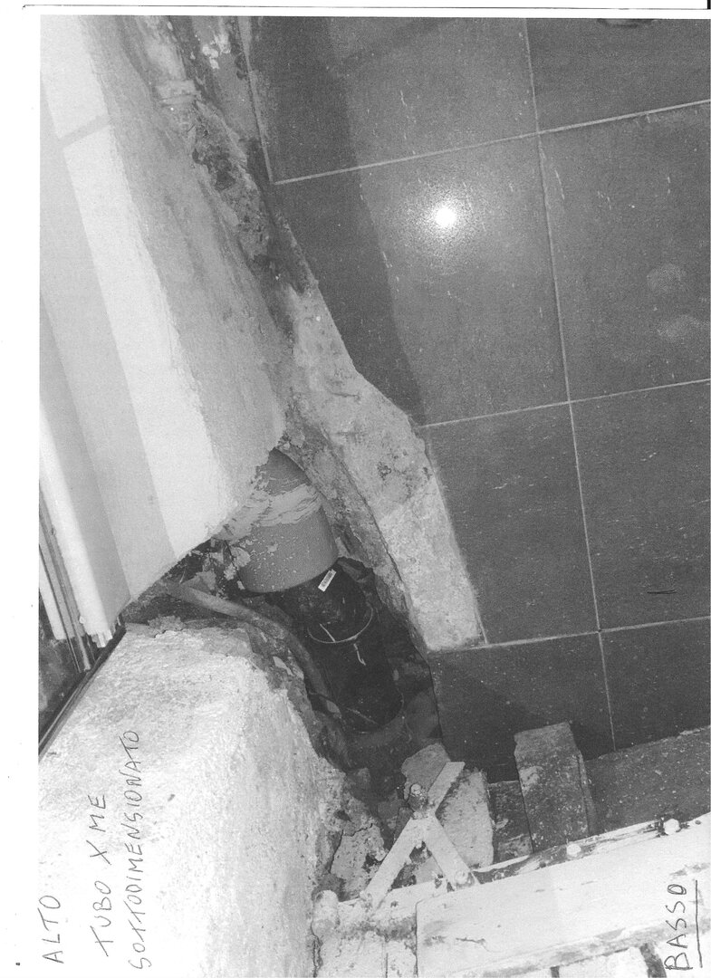

Mi spiego meglio : IL TUBO DI SCARICO DELLE ACQUE NERE è STATO FATTO PER IL MIO WC passa a vista dal 2° piano entra in un lucernario e da li entra sempre nella mia cantina dove entra nella condotta comunale. Dal lucernario abusivamente si è attaccato un'altra persona. Causando la rottura. è la terza volta . posso tappare il tubo?
e...e...se faccio giustizia da me? io chiudo come ho gia fatto, adesso hanno pulito e aggiustato tutto. Hanno fatto un lavoro da cani. TUBI sottodimensionati. 2°casa ,al momento come 2 mesi fa tutte le mie utenze sono ED ERANO chiuse( come le volte precedenti) sono danni completamente fatti da loro. Aspetto ancora qualche mese per vedere se ancora salta qualche altro coperchio di ispezione. vi terrò informati .Grazie
GIÀ SI INTASAVA PRIMA, ADESSO RIDIMENSIONADO IL DIAMETRO FINALE ,HO I MIEI DUBBI.( PS) IL DIAMETRO MINIMO FINALE PER SCARICO WC QUANTO DOVREBBE ESSERE? GRAZIE MILLE PER LA RISPOSTA. NON SONO RIUSCITO A GIRARE LA FOTO

Il diametro del collettore fognario dipende dalle utenze collegate. Normalmente è consigliato dai 20 cm in su.
