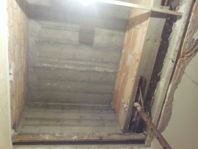

Vi chiedo altre delucidazione sempre in merito al lavatoio/ super attico.Spero di riuscire a spiegarvi la situazione e allego anche una foto
La sig.proprietaria dell' app posto al piano sotto al mio ha nel suo ingresso il soffittto alto 3mt e una parte con un buco 2mtx2mt di larghezza alto 3,50mt.
Sopra di lei oltre al mio app c'è la cabina ascensore.
Arrivando sul mio pianerottolo troveremo la porta di casa mia e la porta che accede alla cabina ascensore.Questa porta non e' a livello pianerottolo ma a 50cm di altezza da esso. A questa altezza di 50 cm si sviluppa in orizzontale un lastrone di cemento armato che invade parte della mia cucina, facendo(vista l'altezza) da piano di lavoro.
dimenticavo di dirvi che il mio app si trova all'ultimo piano ultima rampa a piedi, in quanto nasceva come lavatoio. Acquistato da mia madre nel '87 gia' accatastato A2.
Ovviamente il progetto natio di coStruzione dell'intero palazzo non rispecchia il vero perimetro della casa che noi abbiamo comprato.Il proprietario a me precendente aveva gia' acquistato la casa in A2.
il piano di cemento armato nella mia cucina ha una superficie di 2mt di lunghezza per 60cm di profondita.La parete che divide la mia cucina dalla cabina ascensore è costruita in parte poggiata sul piano di cemento e in parte sotto.Quella di sotto è stata costruita sul controsoffitto della signora nel buco di cui vi ho parlato prima.
Quando la tipa di sotto ha acquistato la casa aveva gia' trovato il controsoffitto e io idem le pareti cosi come sono.In pratica il pavimento/solaio della mia cucina, visto dal buco della signora, si interrompe e si vedono addirittura l'ultima fila di mattonelle per meta' incollate sul solaio per meta' sul nulla.Finite le mattonelle inizia la parete(ora puntellata da sotto.Ora quello che vorrei sapere è di chi e' la competenza di sostenere questo muro.Lei imputa a me la colpa e io ne ero completamente ignara.e comunque si trova dentro casa sua. se volete posto delle foto per chiarire meglio.

Assolutamente si non sarebbe la prima volta che succede avere una planimetria catastale non corrispondente all'esistente. Devi verificare i documenti in Comune, vedere come puoi fare per adeguarli al tuo immobili e rifare il catasto fabbricati (Docfa) per il tuo immobile.
