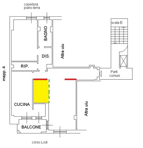

vedo che vi siete scaldati. Premesso che l'ambiente di cui si parla si trova al IV piano di un palazzo che per chilometri non ha davanti nessuno, le finestre sono orientate a sud/ovest e da sole danno una illuminazione eccessiva, infatti il proprietario ha sempre le tende abbassate, cosa che non viene fatta per la portafinestra che da sul balcone.
L'artifizio proposto da @AnArchi potrebbe essere interessante perché la conformità urbanistica attualmente servirebbe solo per regolarizzare la compravendita: l'acquirente ha l'intenzione di modificare la distribuzione degli spazi riportando l'appartamento alla distribuzione originaria.
Il problema sta nel tecnico della banca che erogherà un mutuo che potrebbe sostenere il mancato rispetto del RAI.
non ho letto soluzioni su come eventualmente misurare il RAI
la sala soggiorno rimarrebbe ampliata solo dell'area gialla. Il RAI di questa nuova area ampliata è compatibile con le sole finestre senza contare la porta finestra.
- con la linea rossa muretto in cartongesso alto 1,0/1,10 m
- linea verde tratteggiata parte di tramezzo demolita a suo tempo
- area gialla spazio acquisito
Mi pare che il problema l’abbia tirato fuori il tecnico incaricato di controllare la conformità, su richiesta del notaio.
Se fosse solo per il perito, tenderei ad escludere che tutti controllino il RAI.
