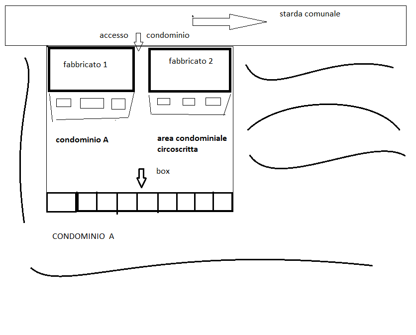

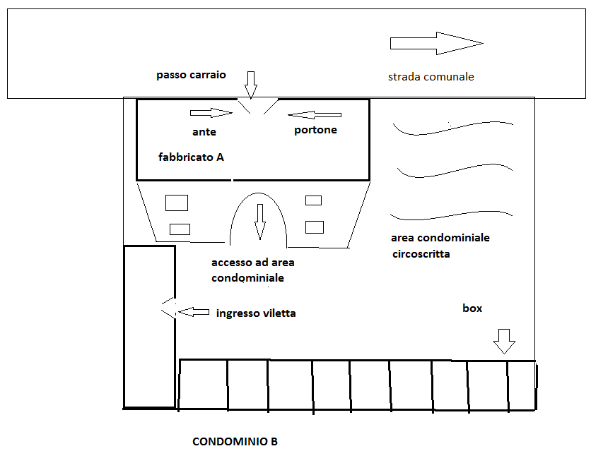

Signori vi allego due disegni, anche se bruttini, per chiedervi secondo regolamento ( non condominiale perché non c'è ) chi deve pagare e cosa in situazioni che i disegni indicano.
Condominio A composto da due fabbricati separati tra loro + dei box che dividono l'ingresso e l'area condominiale.
Condominio B composto da un unico fabbricato + una villetta indipendente + dei box che dividono l'ingresso e l'area condominiale.
Ora nel condominio A occorre fare le facciate di un fabbricato l'altro no, la domanda è: i box devono contribuire alla spesa della facciata? intonaci e verniciatura.
Secondo condominio B al fabbricato principale si devono fare le facciate i box e la villetta devono contribuire alla spesa della facciata? intonaci e verniciatura.
se tutti i condomini della palazzina che deve essere ritinteggiata hanno un box cambia poco perché la spesa va spartita tra tutti i proprietari degli appartamenti presenti nella palazzina stessa (condominio parziale). Diversa è la situazione se non tutti i condomini hanno il box perché in questo caso la norma vorrebbe che si facesse una tabella millesimale separata per i box e per la tinteggiatura dell'edificio si usano solo i mm di proprietà degli appartamenti.
si tratta di 3 condomini parziali: uno è l'edificio, l'altra è la villetta dove abiti tu, e l'ultimo è il condominio dei box. Quindi tinteggiatura dell'edificio a carico dei proprietari degli appartamenti presenti nell'edificio.
Si i box non sono tutti degli appartamenti c'è qualche "estraneo" e infatti loro hanno una tabella separata, quello che manca è una spiegazione chiara nella descrizione dell'uso delle tabelle
Pertanto usare la tabella A non è corretto ne si può asserire che i box e la villetta facendo parte del condominio hanno dei benefici se verniciano e ripristino l'intonaco delle facciate attribuendo la cosa al decoro e pertanto obbligati a partecipare.
