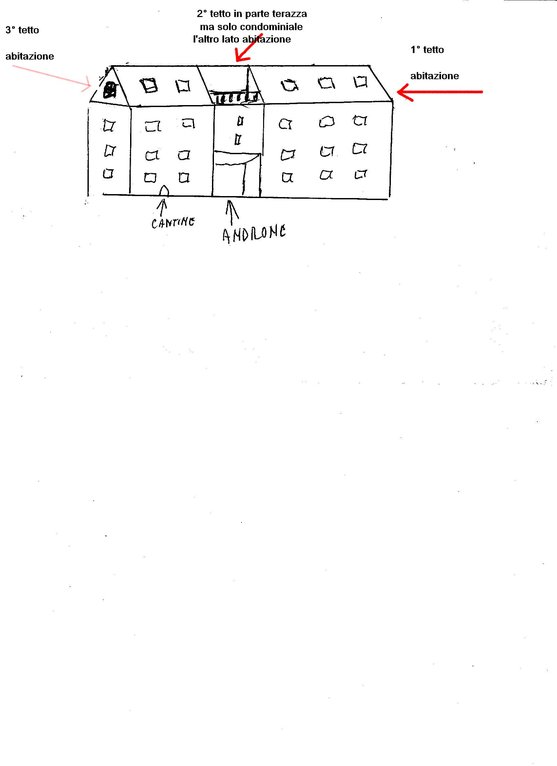

    Egr. Sig. un fabbricato con tetto spiovente è composto da: un lato ben determinato che copre solo un'ala di esso, un'altro tratto copre l'androne e una parte delle abitazioni e la terza parte l'altra parte delle abitazioni più l'altra ala, pertanto sono ben delimitati i confini o le parti, anche in modo strutturale da cordoli gocciolatoi ecc. anche se il tetto è lineare e unite tra esse le parti.
    Da premettere che tutti gli appartamenti sono serviti dalla stessa scala pertanto potrebbe questo portare a un pensiero un po' ? Il tetto è coperto con tegole, la domanda in effetti è questa: il lavori vanno ripartiti per la tabella millesimale del tetto ( che esiste ) ma è globale per tutti, o bisogna fare la distinzione a seconda dei mq del tetto in base a chi vi è sotto la verticale? La differenza sarebbe notevole perché un lato copre appartamenti di 120 mq e le altre due parti coprono solo appartamenti di 80/90 mq, pertanto la disparità c'è e anche di molto anche in considerazione che ci sono delle persone che hanno solo la cantina di 3 mq, pertanto pagare solo quello che li copre sono quattro soldi in caso contrario sarebbero bei soldini.

    Mica tanto ardua. Se non diversamente disposto dal regolamento condominiale le spese per la manutenzione ordinaria e straordinaria del tetto, sia esso piano o spiovente, vanno ripartite secondo la tabella millesimale di proprietà, forse nel vostro caso secondo la tabella tetto, visto che esiste.
    La distinzione tra chi è coperto e chi no si fa solo nel caso dei lastrici solari che non fungono da copertura all'intero edificio e su cui insiste un diritto di calpestio.
    Chi ha una cantina di 3 mq. dovrebbe avere dei millesimi proporzionati sia alla superficie sia all'uso (3 mq. di appartamento valgono più di 3 mq. di cantina). Se non è così sarebbe il caso di dare una controllatina alle tabelle millesimali.

    Ti allego un disegno anche se è fatto male ma fa comprendere meglio la situazione, come si può vedere il tetto è ben delimitato, ma le tabelle parlano di tetto punto senza specifica e hanno calcolato in base ai millesimi per gli appartamenti, ma chiaramente chi capita sotto al terzo tetto ha una superficie più piccola pertanto anche la spesa di rifacimento sarebbe minore invece se si calcola tutta la superficie è differente :fiore: . tetto.jpg

    La spesa per la manutenzione del tetto, se non diversamente stabilito nel regolamento, va divisa tra tutti i proprietari in base ai millesimi di proprietà (o, nel vostro caso, del tetto) a prescindere se la riparazione riguarda il tetto1, tetto2, ecc.
