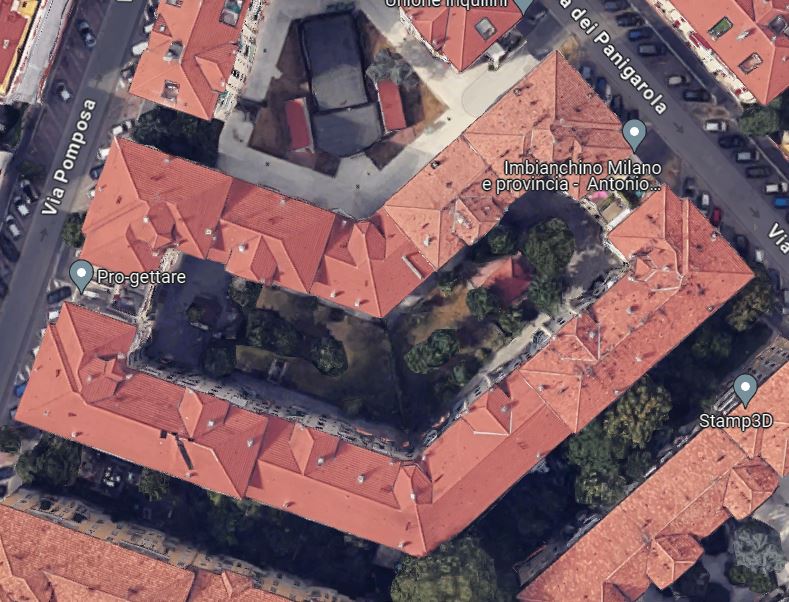

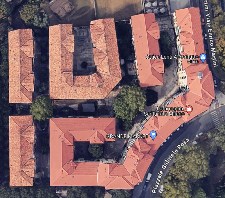

Come in questi casi
se il tetto non è continuo ma ad esempio è separato dalla cassa delle scale?
E le scale a chi servono? Dai, non attacchiamoci alle inezie.
Un conto sono due edifici completamente separati, o di diversa altezza, un conto discriminare tra la falda destra e quella sinistra.
Secondo me ci vuole una certa obiettività: il tetto , anche a due falde, per me è unico: sia che uno abbia l'alloggio a DX e l'altro a SX.
Nelle foto di vittorievic si vedono chiaramente dei corpi fabbrica separati e distinti: e questo si considera condominio minimo.
Molto più opinabile è invece settorializzare un tetto che si presenta continuo, a parte i cambi di orientamento delle falde ecc: li se si vuole litigare, c'è trippa per avvocati.
