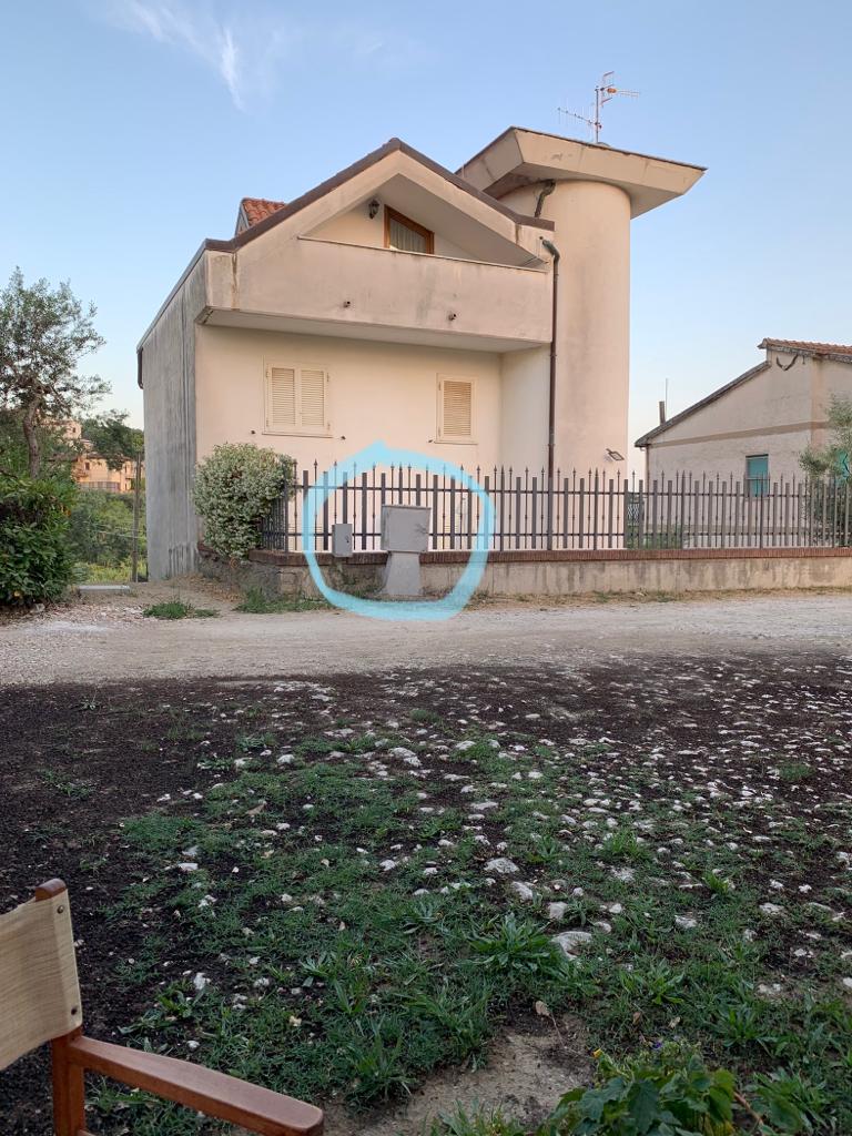

Questa foto dovrebbe chiarire

Quella è una struttura realizzata dalla società che fornisce l'energia elettrica, presumibilmente in una viabilità privata ad uso pubblico. Pertanto il proprietario ha, o avrebbe, titolo per godere della servitù di passaggio e della servitù di elettrodotto.

Quindi se il contatore non viene girato all’interno del giardino….io devo accettare che il vicino percorra il mio viale per andare al contatore?
E' molto semplice, la presenza delle strutture della rete elettrica pubblica costituiscono servitù per via dell'elettrodotto, che per la necessità del personale addetto alla manutenzione degli apparati, costituisce servitù di passaggio.
