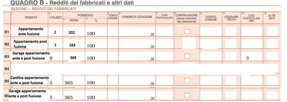

Ah perfetto ok....che ne pensi invece del file allegato con le caselle continuazione degli immobili, delle pertinenze barrate e con relativo riempimento con numero 3 per l'IMU? A detta di @basty andrebbe non crocettato "continuazione" perchè in effetti la rendita catastale è diversa ma per quanto riguarda invece le pertinenze tutte la rendita è rimasta la stessa per cui non va segnata la casella continuazione in quel caso? Allego file con modifiche suggerito da @basty. Grazie
    54,1 KB · Visualizzazioni: 37
Nel file ModificheDaniela non barrerei il campo continuazione: immagino che dopo la fusione le due u.i fuse abbiano assunto un nuovo subalterno e nuova rendita.
Mentre i box, se non sono stati fusi, mantengono per 365 gg il medesimo uso: in questo file ci sono due garage con cod 5. Non è accettabile.
Quindi dici così?

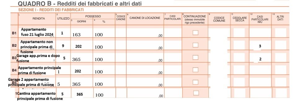

Intanto grazie. Dici cosi quindi?
    63,7 KB · Visualizzazioni: 33
Io metterei codice utilizzo 5 per tutte le pertinenze (la cantina e i due box);
codice IMU 2 per la pertinenza che paga l'IMU (un box);
codice utilizzo 9 per l'appartamento secondario prima della fusione (se era non locato/ vuoto/non arredato/con utenze chiuse) e codice IMU 3 dato che era assoggettato ad IMU.
Mi pare che tra tutte le versioni che hai pubblicato finora ci sia un po' di confusione.

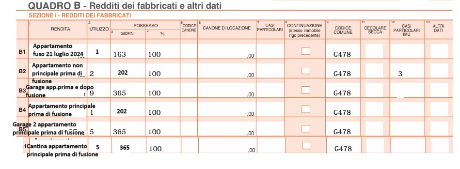

Si certo lo farò ma sai avere diversi pareri e ragionamenti non è mai sbagliato a mio parere.
Ti allego il file con i tuoi suggerimenti. Grazie mille intanto.
    60,5 KB · Visualizzazioni: 32
