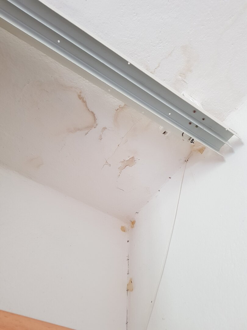

Ti posto intanto due aloni

Ok, ora è chiaro ma se la dl ha giudicato che il travetto in oggetto si poteva non sostituire avrà spostato quella somma per coprire l'aumento dei costi degli altri materiali...... Ma un contratto col capitolato non esiste? Bho...
Comunque se filtra acqua piovana il problema è la guaina in prima battuta, sempre che ci sia dato che non l'annoveri.

La causa è proprio questa, assenza di guaine sul tavolato.
A cui si aggiunge tegole posizionate male o lesionate.
È palese che il problema iniziale è legato alle tegole e poi la mancanza della richiamata guaina ha fatto il resto.
È da prendere anche in considerazione la mancanza di un sistena/materiali di isolamento termico.
Il che ci riporta sempre al capitolato o computo metrico.

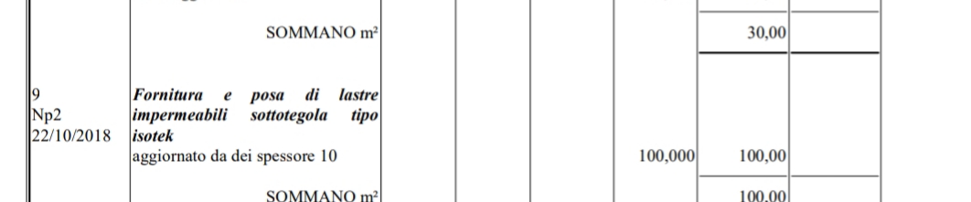

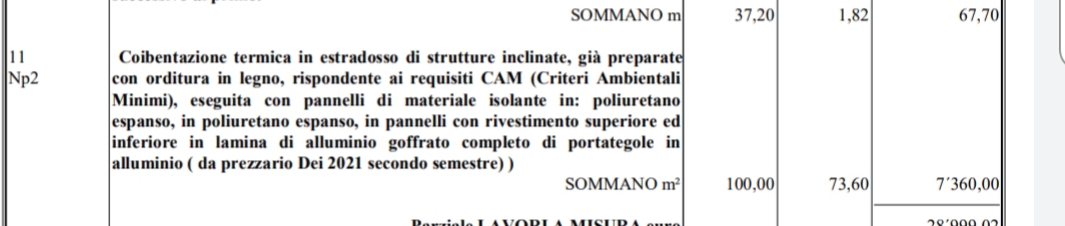

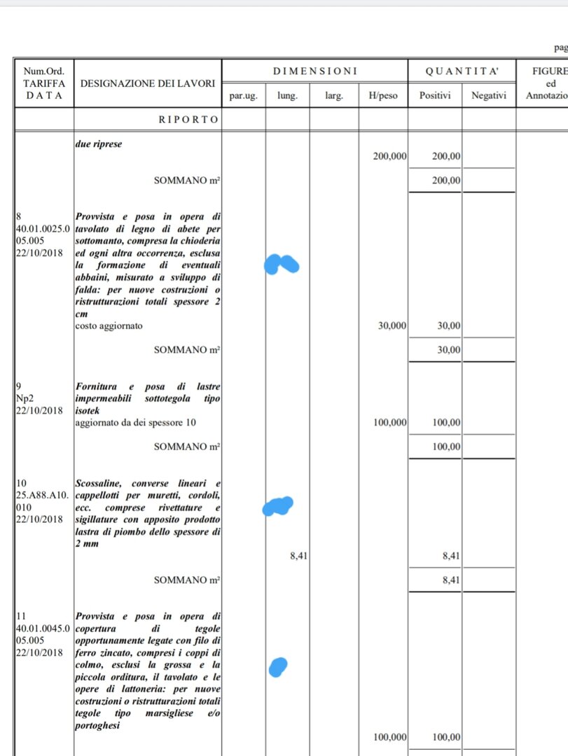

Allego
per Isotec quanto descritto in Capitolato (due righe) e Libretto misure (dettagliato)
e in voci identiche (Capitolato,Sal,Libretto)
-Tegole ribadisco non sono state legate
-Tavolato
-Scossaline
Geom e Ing hanno sempre sistenuto che la guaina non "serviva".
-Tavolato
-Scossaline

Se era previsto un sistema isotec, di per sé impermeabilizzante e termoisolante, tra il tavolato e le tegole allora era possibile escludere le guaine.
È poco chiaro se sia stato fatto tutto ex_novo oppure siano interventi parziali sull'esistente.
Considerato il contesto articolato consiglierei di chiedere una consulenza tecnica di parte, che vista tutta la documentazione progettuale ed economica possa esprimere una valutazione più obiettiva, più di quanto si possa fare qui.
