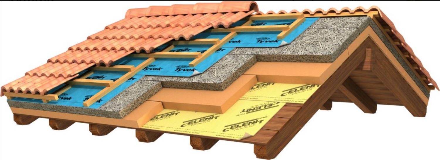

la foto allegata da @robi65 mostra l'orditura primaria; la CILA cita l'orditura secondaria che è composta da quelle parti che consentono la posa delle tegole e dalle converse che si mettono a raccordo della copertura con le gronde.
marcanto
In figura, inclinate si vedono le travi secondarie che confluiscono sulla trave centrale di colmo.
Dal punto di vista strutturale è quest'ultima che accoglie il carico e lo trasmette alle due murature su cui essa confluisce.
Le travi secondarie accolgono i soli carichi delle aree di influenza che le competono.
Aver messo qualche trave secondaria in meno, complessivamente non influisce significativamente dal punto strutturale.
Perché resta invariato il carico trasmesso alla trave di colmo.
Dal punto di vista economico, si paga quello che viene messo in opera.

Molto chiaro anche con l'esploso del tetto #43.
Nessun problema strutturale, bene, così intendo da profano.
mi permetto di dissentire: secondo te, allora, l'orditura primaria di questo tetto è costituita dalla sola trave di colmo, visto che non sono stati inquadrati i dormienti e non ci sono capriate? Secondo me le travi inclinate fanno parte della tessitura della copertura e quindi costituiscono l' orditura primaria. Nella CILA si parla di orditura secondaria, e lo stesso @robi65 ha scritto:
Le travi secondarie (travetti?) in foto, in realtà non sono state affatto sostituite, sostituite n. 0 zero
su questo non ci piove: ma su come si distribuisce il carico sulla trave è importante perché la trave di colmo potrebbe imbarcarsi, anche asimmetricamente.
