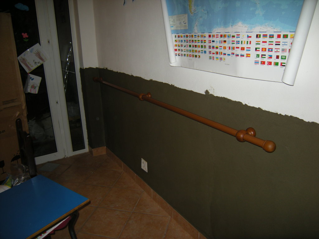

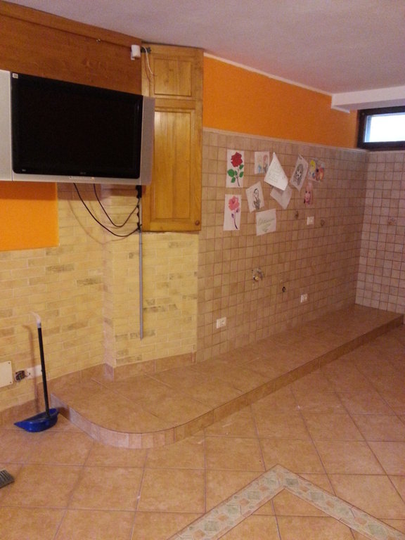

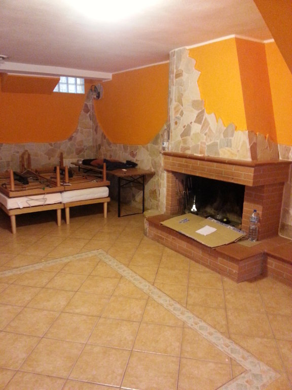

Se devi ripiannellare anche il pavimento del semiinterrato il mapellastic della Mapei - della Kerakoll - ma anche l"equivalente della Bricoman ,lo applichi con due mani dal pavimento fino almeno ad metro di altezza nel muro . Prima si stende la rete in nylon e gli si da' la prima mano stendendola bene con la paletta il prodotto ed il giorno dopo si applica la seconda mano . Dopodiche puoi ripiastrellare il pavimento e nel muro puoi applicare le pietre - mattonelle decorative- piastrelle della cucina rustica ecc. .Se l'impermeabilizzazione e fatta bene puoi anche premiscelare . Il mapellastic ti costa a prezzo d'impresa 25 eur/mq matetiale compreso . Adesso sono con il cellulare dopo ti allego delle foto.
In allegato le foto . Comunque se hai l'umidita' nel semiinterrato il lavoro da eseguire per primo in assoluto e' quello di eliminare le acque meteoriche - perdite da pozzzetti - tubi ecc. che hai nel terreno che sta a contatto con quel muro . Se dietro il muro hai direttamente un giardino - terreno ecc. costruisci un marciapiede largo 150 cm in modo che tutte le acque meteoriche - innaffiamento ecc. rimangano il piu' lontano dal muro ( se riesci a raccoglierle con pozzetti e tubi e farli confluire nella fogna bianca ancora meglio ) .
Comunque fatti analizzare dalla ditta che chiami come intende bonificarti il semiinterrato perche' ci sono anche altre soluzioni tipo doppio muro con impermeabilizzazione della camera d'aria- intonici deumidificanti della weber ecc.
