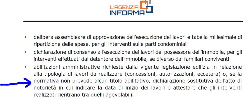

salve,avrei necessità di capire se posso usufruire delle detrazioni fiscali al 50% per acquisto di materiali per il rifacimento di un terrazzo (pavimentazione e isolamento)deteriorato dal tempo.La ditta fornitrice mi ha rilasciato la fattura idonea per le detrazioni,si tratta di lavoro in edilizia libera,come mi devo comportare per la comunicazione di inizio lavori,basta una dichiarazione sostitutiva di atto notorio?grazie Bruno Tansu
Ti consiglio di fare di attenzione ad un particolare non di poco conto: l'intervento che devi effettuare è fra quelli di edilizia libera perchè è inquadrabile come manutenzione ordinaria e, dunque, se effettuato su singola unità immobiliare non può fruire delle detrazioni per ristrutturazione.
Per maggiori dettagli guarda questo link, dove sono elencati in dettaglio tutti gli interventi di edilizia libera e, nella sezione inerente la manutenzione ordinaria, il punto 1 indica proprio gli interventi su pavimentzione esterna.

Leggi bene la definizione di restauro o risanamento conservativo data dall'art. 3 comma 1 lettera c) del DPR 380/01 e non la trasposizione semplificata riportata nella Guida dell'Agenzia delle Entrate.
Noterai che l'articolo parla di "interventi edilizi rivolti a conservare l'organismo edilizio e ad assicurarne la funzionalità mediante un insieme sistematico di opere".
Se l'intervento che deve effettuare @BRUNO TANSU rientrasse fra quelli di restauro o risanamento conservativo, dovrebbe presentare una CILA (se l'intervento non riguardase parti strutturali) o SCIA (se, invece, le riguardasse). Magari dai un occhio a questo ottimo post per approfondire.
Ma il solo rifacimento delle pavimentazioni, senza ulteriori opere di risanamento di grado superiore, è una semplice manutenzione ordinaria, così come indicato nell'elenco degli interventi di edilizia libera.
Per togliersi ogni dubbio, a @BRUNO TANSU basta fare la cosa più facile del mondo: andare (o scrivere) all'Ufficio Tecnico del Comune, spiegare cosa deve fare e vedere cosa gli rispondono. Scommetti che gli diranno che si tratta di manutenzione ordinaria?;)
Il contribuente può anche rivolgersi all'Agenzia delle Entrate, descrivere il tipo di intervento che deve effettuare e chiarire se ha diritto al bonus fiscale 50% oppure no.
Se gli rispondono che ne ha diritto dovrà predisporre la DSAN, nel caso il Comune gli abbia confermato che essendo un lavoro di "edilizia libera" non servono CIL - CILA - SCIA.
