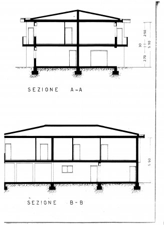

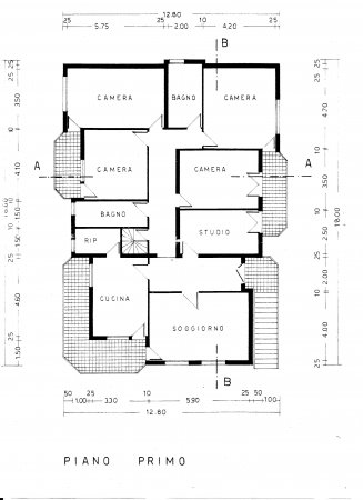

alcune parti del progetto le ho postate.Il documento di collaudo lo ho.il comune in provincia di Venezia non è zona sismica.
Per il calcolo dei Cementi Armati può andare bene quelli che trovo nel collaudo ?
Grazie a tutti.
andrea lazzaro arch
Il solo certificato di collaudo, senza il progetto strutturale (dimensione fondazioni , travi, pilastri e relativi ferri) non serve a molto, in ogni caso si realizza un rilievo, comunque pur non essendo zona sismica, la verifica strutturale per elevare di un piano è inderogabile.
