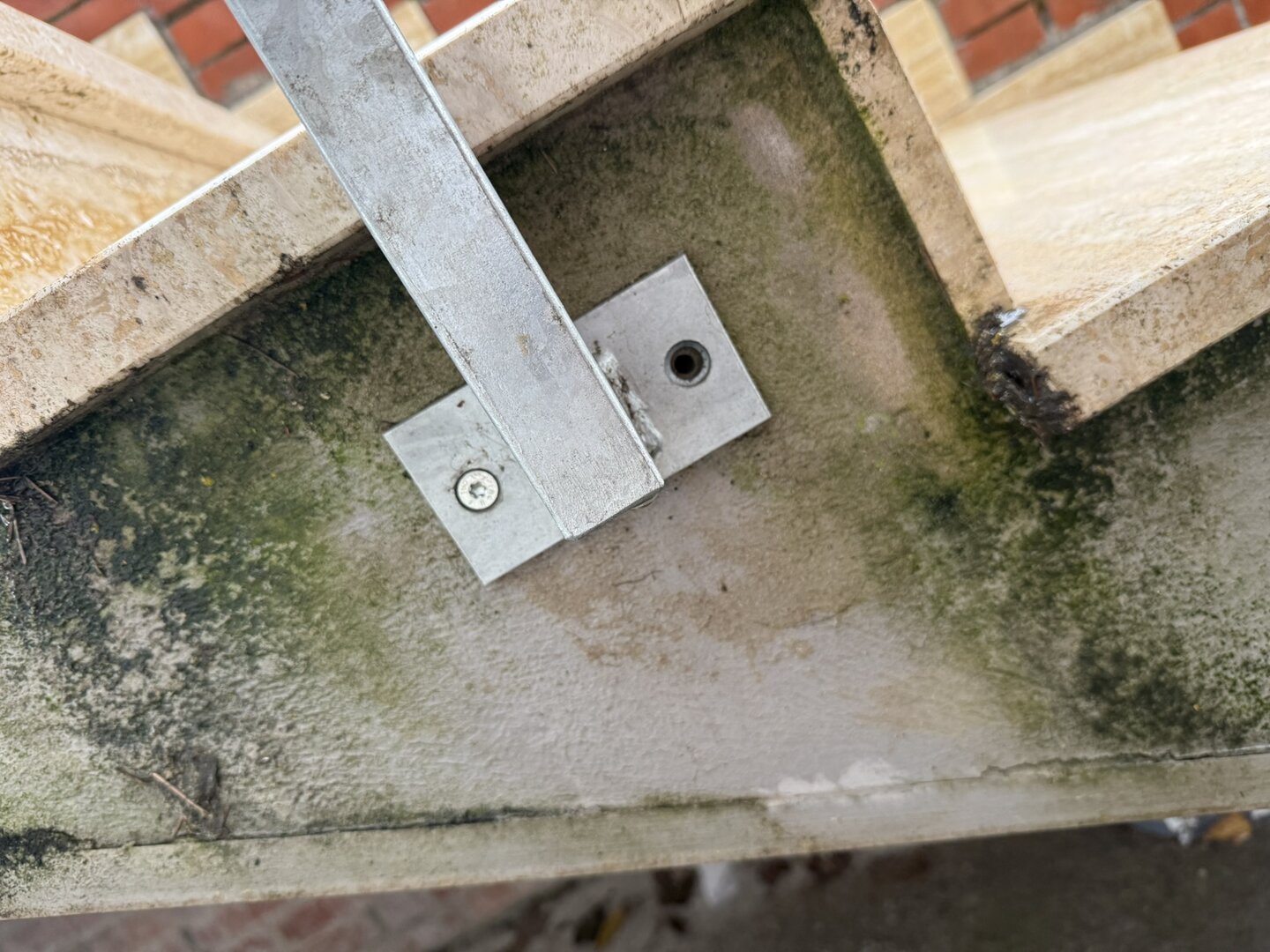

Non esistono alternative. Se trovi il vuoto devi riempire perché nemmeno un tassello ha tenuta...salvo che lo spessore iniziale (getto) abbia una sufficiente consistenza e spessore....in quel caso puoi usare i tasselli di ultime generazioni dove con una vite adeguata (più sottile) agganci la parte finale del tassello che si "aggomitola" allargandosi (serie FU di una nota marca) oppure uno di quei tasselli per laterizi a camera (a "farfalla").
La barra (spezzone) deve essere infilata per almeno 8/10 centimetri...e sporgere sulla flagia per il centimetro del dado oppure devi mettere un terminale piatto a taglio.
Questo per permettere un agevole smontaggio dato che la barra non sarà più estraibile (salvo demolire il contorno).
