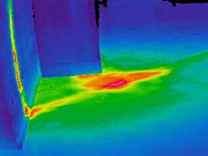

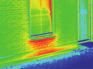

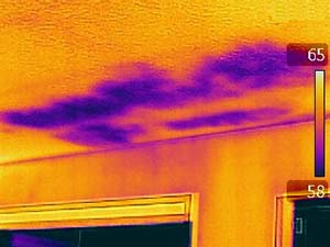

Se "non ci capite un tubo", serve una termografia per individuare il punto esatto dove l'acqua si è accumulata.
Le perizie termografiche sono INDAGINI NON INVASIVE che, basandosi sul metodo delle colorazioni basate sulla temperatura, permettono di scoprire gli accumuli di acqua all'interno dei muri.
RICORDA CHE LA SUPERFICIE OGGETTO DI ANALISI TERMOGRAFICA NON DEVE ESSERE INVESTITA DAL SOLE, CHE RENDE INUTILE LA TERMOGRAFIA. Devi fare la termografia quando non ci batte il sole, ricordalo.
Alcuni esempi:
La termografia può venire a costare, fatti fare un preventivo scritto dall'architetto o geometra o perito edile che verrà a fartela.
