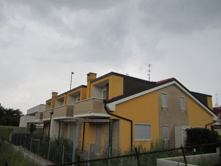

Era quello che pensavo, ognuno ha sopra di se il suo quarto di tetto, quindi in teoria il permesso non serve perchè non vado ad usare/occupare parte del tetto che potrebbe spettare ad un altro.
Nell'allegato, le prime due terrazze in primo piano sono le mie e sopra i due tetti delle camere (con terrazza) verranno installati i pannelli
