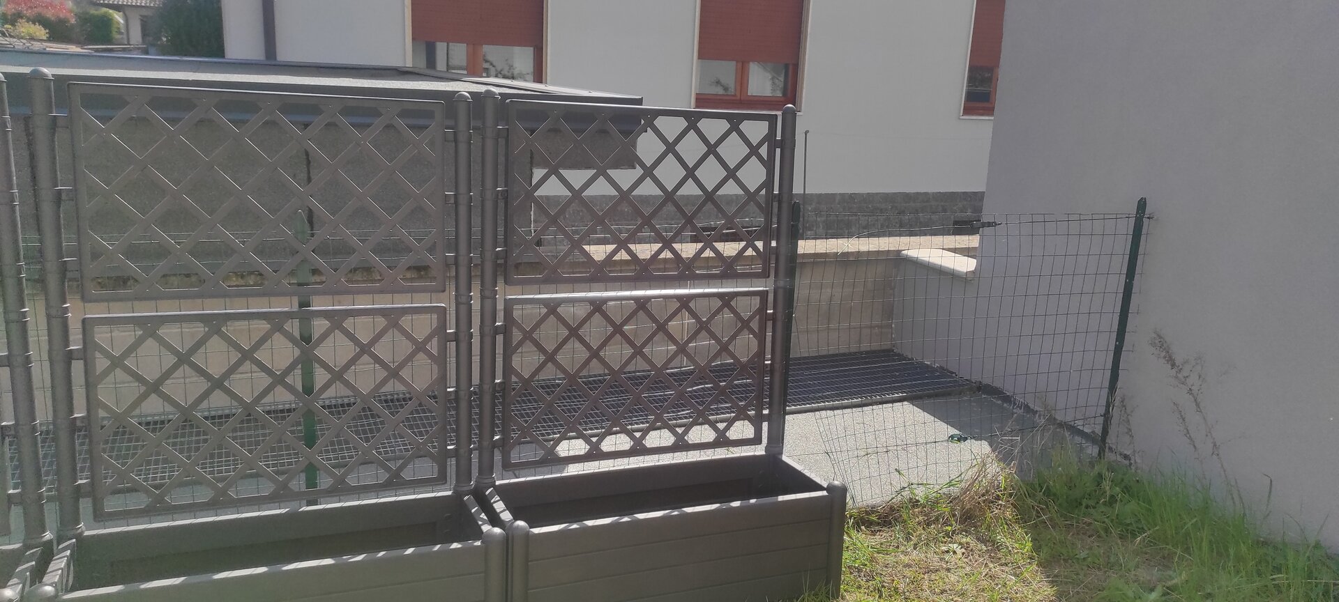

Buongiorno, avrei bisogno di un informazione riguardo all uso di un pezzo di terreno non calpestabile.
Il mio giardino è confinato da una rete che tiene la distanza di 1.5m dal muretto di una villetta difianco. Tra la nostra rete e il muretto c'è un pezzettino di cemento, circa un metro e poi delle grate (con sotto i box ) di circa 50 cm. La mia domanda è questa . Quel pezzo di 1.5 m da legge è terreno non calpestabile e questo ok ... Ma io oltre la rete posso metterci delle fioriere con spalliera (larghe 35 cm e alte 1.40m ) o deve restare completamente vuoto ?
PS : in foto le fioriere, la rete e la vista dello spazio fra rete e muretto
    296,1 KB · Visualizzazioni: 93
La situazione della foto non è chiara. Innanzitutto il muretto divisorio basso dovrebbe individuare il confine fra i due lotti confinanti e potrebbe essere elevato fino a 3,00 m. La grata dovrebbe essere sovrastante un cavedio a servizio degli locali interrati nel tuo lotto. La striscia cementata fra la tua rete e la citata grata appartiene sempre al lotto dove è posta la tua proprietà e ritengo che dovrebbe essere unita ad essa. Infine non capisco perché sia stata sistemata quella recinzione in rete a paletti di ferro a T.
Un amico ha comprato una casa vacanze simile, la parte in cemento è stata realizzata per evitare infiltrazioni dal terreno superiore ma tutto lo spazio è suo e anche il box sottostante pertanto in caso di infiltrazioni lui se la piange e se la canta da solo, anche qui è cosi?
