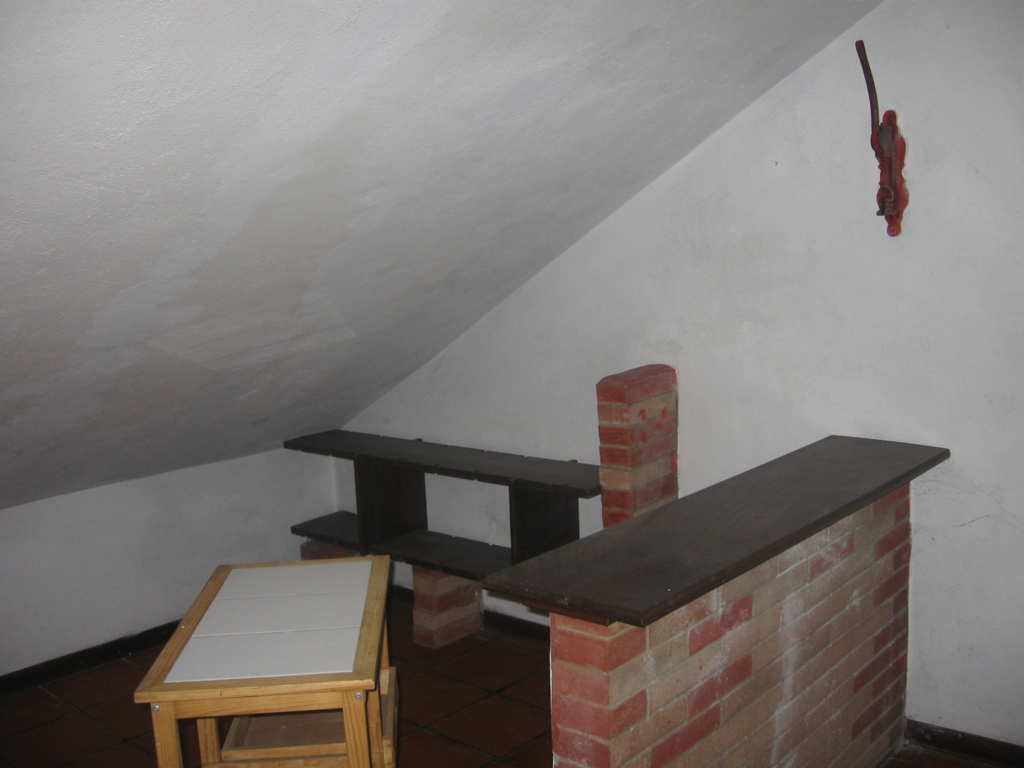

si forma dove c'e' discontinuita' geometrica
si forma nel punto che vedi piu' basso ...praticamente si annerisce in questo pezzo del salone non c'e' finestra che devo fare?????
io vedo umidità su una fascia del soffitto della falda inclinata, su una fascia delle pareti. Io prima farei una indagine termografica per togliermi ogni dubbio circa la causa; poi rimuoverei l'intonaco fino al vivo della muratura, la tratterei con prodotti coibentanti; quindi riapplicherei con cura tre strati di intonaco (rinzaffo-arriccio-intonachino) in modo che la propagazione della umidità al suo interno avvenga con la stessa velocità. Alle fine pitturazione con pittura antimuffa. Poi se chiami un muratore in gamba ti dice lui cosa fare.
P.S. Non avevi scritto che l'appartamento è una mansarda e che il problema si manifesta nella parte più bassa del soffitto dove la stanza non è praticabile.
No e' tutto abitabile questo e' il punto piu' basso e poi non ci sono infiltrazioni la foto e ' fatta in estate e secondo te rivestire in cartongesso puo' andare

Con la parete in catongesso nascondi il problema ma eviti le lamentele degli inquilini. Però riduci gli spazi.
e' abitabile e' dal 1990 che e' abitabile.....quindi le altezze vanno bene ,io intendevo isolante in cartongesso non funziona quindi......
Esistono anche pannelli di Carton gesso su un lato e isolante sull'altro: la posa è quindi molto semplice, rapida e pulita. Certo perdi almeno 5 cm
