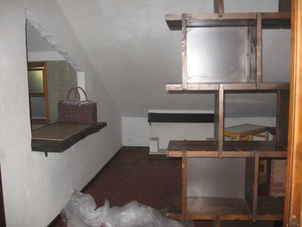

grazie,pero' quello che non capisco e' che il tetto e' super isolato...non c'e' condensa ne umidita' sulla parete e la parete e' a sud.....perche' si annerisce?????forse perche' dove vedete c'e' la finestra c'e' il cucinino????io vorrei risolverla..... da cosa dipende secondo voi?potrei risolvere anche con buona antimuffa e pittura traspirante?????

Oltre la finestra della cucina vedo troppo scuro, come se ci fosse un varco limitato sulla copertura che dovrebbe essere in continuità con quella della stanza dove si manifesta l'umidità. Se così è, il fenomeno dell'umidità che si presenta sull'angolo della camera è dovuto alla parete esterna laterale, ovviamente più freddo, non essendo esposto al sole.
no sono ombre questi e' l'angolo cottura ma non ci sono parti scure.....
