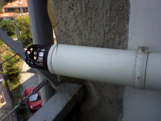

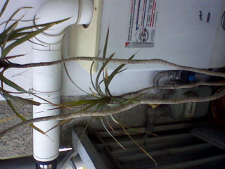

    il nostro idraulico ha messo lo scladabagno sul balcone della cucina con lo scarico rasente il mancorrente del nostro balcone alias sporge fuori dal balcone di pochi cm solo la griglietta nera che sta appoggiata al mancorrente stesso
    le distanze dal vicino di sopra sono ok e non riceve scarichi
    il boilerino sta praticamente a livello balcone e non altera l'estetica
    in effetti non facciamo segnali di fumo , non macchiamo il muro , nessuno si è lamentato
    importante ricordarsi se metti in telo antipioggia per l biancheria : io ne ho fuso uno
    adesso ho messo una sbarretta in modo da agganciarlo a 1o cm dallo sfiato

    il mio idraulico è un precisino se una cosa non si puo fare non si fa
    se desideri ti mando una foto

    Ti ringrazio, ti sarei veramente grato se tu mandassi la foto di come ha realizzato l'installazione dello scaldabagno sul balcone. Buona settimana anche a te. Vinc
  6. pippodoc
    pippodoc Membro Attivo
    Fotografie-0014.jpg Fotografie-0013.jpg sono riuscita a scaricare le foto
