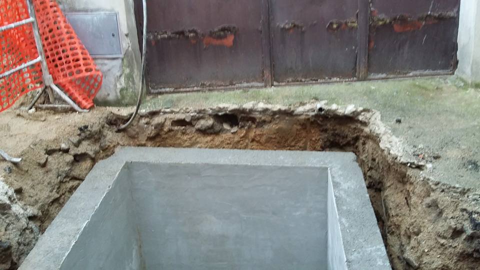

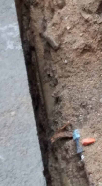

    Ecco le foto

    credo che nella struttura muraria poi verrà inserita una cisterna metalllica per contenere il gasolio.
    Secondo me devi chiedere in comune l'accesso agli atti per vedere il progetto perché in effetti nel progetto avrebbero dovuto mettere il taglio e lo spostamento del tubo di alimentazione dell'acqua che alimenta una proprietà privata; inoltre avrebbero dovuto disegnare la presenza di un tubo fognante e della condotta dell'acqua potabile: c'é il pericolo di inquinamento sia degli scarichi che della consegna di acqua potabile.
    Bisogna vedere cosa prevede il regolamento dell'acquedotto e del servizio fognature, ora inglobate nella società che gestisce il servizio idrico integrato, a proposito delle distanze di rispetto dalle loro tubazioni.
    Mi sembra evidente che la costruzione interrata sia troppo vicino alla condotta fognaria e che impedisca lavori di manutenzione, riparazione e sostituzione sulla stessa.
    Inoltre la costruzione dovrà rispettare le normative previste dai VV.F. ti allego il link di quelli di Ascoli Piceno dove riportano i D.M. e le Leggi sulla prevenzione incendi, che, visto la destinazione d'uso, questa costruzione deve rispettare.
    Normative
    Purtroppo la distanza minima delle costruzioni dai confini non vale per le costruzioni interamente interrate.
    Tuttavia vedendo un cancello verifica che la copertura di tutta la struttura sia carrabile altrimenti la copertura potrebbe collassare sotto il passaggio di autocarri.

    Io ho visto sommariamente la concessione di suolo pubblico che gli è stata data, con allegato il progetto dell'installazione di una cisterna di gasolio.
    Non vi è menzione che esistano tubazioni, come fogna e entrata dell'acqua.....secondo me furbescamente....
    Né ho visto nessun'altra autorizzazione da parte dei VV.F....
    E' prevista che la struttura sia carrabile.....ma in teoria ho visto come è stata realizzata... con una piattaforma di cemento con una rete elettrosaldata,le pareti in blocchetti di cemento.....non so se sia molto solida da quel punto di vista....

    si. Sembrerebbe un lavoro eseguito in un ambiente ristretto.
    tu fai un esposto dove innanzitutto racconti che ti hanno tagliato il tubo di alimentazione dell'acqua potabile e che segnali ciò alla società che te la fornisce. Cosa che devi fare sul serio se non mi sbaglio è Abbanoa.
    La stessa cosa devi fare per il tubo della fognatura.
    Nell' esposto gli metti una planimetria dove passano i servizi che vengono disturbati dalla costruzione sotterranea.

    Per il fatto relativo alle tubazioni.....volevano sostituire quelle esistenti, che risultano a ridosso di questa struttura, forse anche spostandole, in modo da mettere tutto a tacere.....ma con quale permesso!
