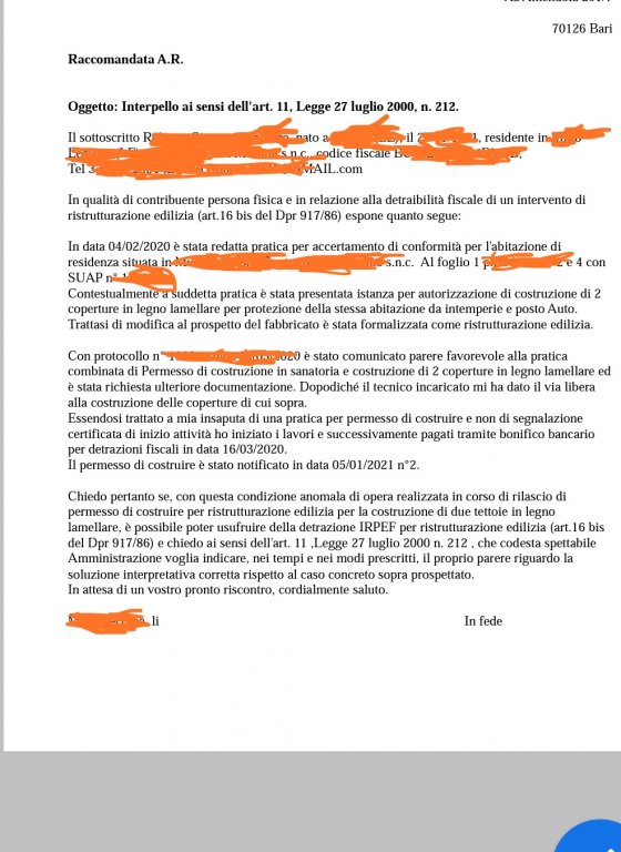

Ho allegato l'interpello che vorrei inviare ad Agenzia delle Entrate. Sareste così gentile a dare uno sguardo e darmi un riscontro se così va bene o se è da aggiungere altro. Grazie

Buongiorno. Cosa rischio in caso di controllo dell'agenzia delle entrate se scopre che i lavori di ristrutturazione per cui voglio chiedere la detrazione fiscale del 50 % sono iniziati prima del rilascio del permesso di costruire? Le fatture e il pagamento con bonifico per detrazione fiscale sono stati eseguiti 6 mesi prima del rilascio del permesso di costruire.
