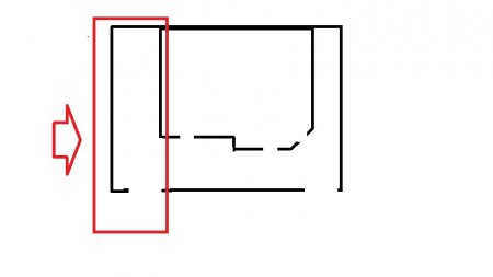

avrei un quesito da sottoporvi.:ho una casa in prov. di taranto in cui confina un terreno indiviso sempre di propieta' questo terreno si dovra' dividere in tre quote. A me andrebbe 1/3 ed una parte la vorrei accorpare alla mia casa gia' esistente accrescendo il giardino .
vorrei cortesemente sapere cosa dovrei fare di pratiche e se sono obbligato dell'ausilio di un tecnico , ed anche i prezzi medi
grazie e gradirei piu' risposte.: cuore: casa.jpg
Occorre far fare ad un tecnico (ing. arch. o geometra) un frazionamento catastale del terreno poi all'assegnazione di una parte del terreno così frazionato all'immobile di tua proprietà.
