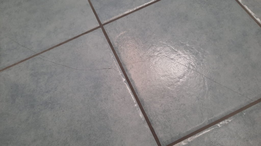

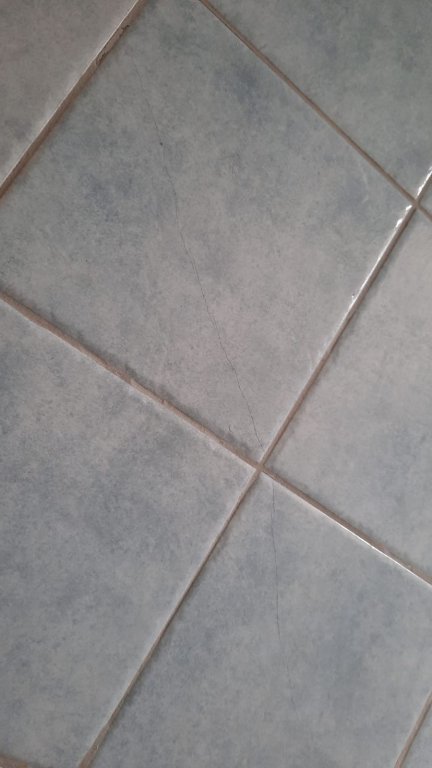

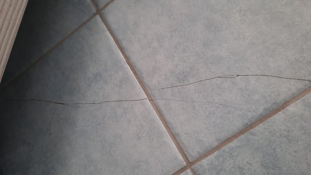

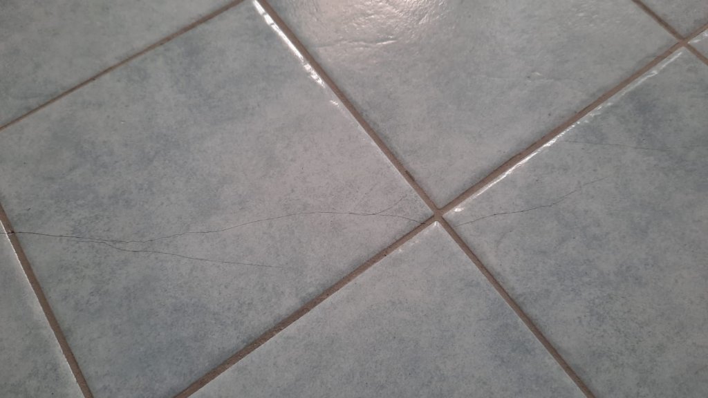

Salve , vi richiedo un parere riguardante la sostituzione di alcune piastrelle fessurate . Dopo la prima posa , che è avvenuta in seguito a ristrutturazione completa dell'appartamento , si sono verificate alcune fessurazioni su una decina di piastrelle posate sul pavimento del bagno . Dopo soli 6 mesi dalla posa , pertanto il piastrellista ha provveduto alla loro sostituzione , ma dopo un atro anno (circa) non solo le piastrelle precedentemente sostituite ma altre 7/8 hanno ripresentato lo stesso inconveniente. Dopo la prima volta , il posatore affermava trattarsi di problema relativo alla frettolosa posa dell'impianto (neanche fosse stato effettuato da altri invece che dallo stesso piastrellista) . Ma ora non mi capacito delle nuove rotture e non intendo cadere nell'errore di fare intervenire questo personaggio . Ho tuttavia letto che la Mapei pubblicizza un prodotto specifico : il Keralastic , che sembrerebbe poter risolvere la mia problematica . Però vorrei un parere da parte di chi ha già dovuto affrontare questo inconveniente e nel caso abbia qualche suggerimento da fornirmi , ben venga . Grazie
Allego foto delle piastrelle da sostituire

Ho ristrutturato tutto l'appartamento (circa 65 mq.) e il pavimento posato sul resto dei locali ( circa 35 ma) non ha presentato problemi di sorta ,mentre in bagno si sono verificate le fessurazioni , anche se solo in una parte del pavimento ( quella dove è più stretto ) . Non dovrebbe essere un danno da imputare al materiale piuttosto una non corretta preparazione del massetto , visto che le crepe interessano punti sempre simili . Mi auguro che utilizzando un preparato che non dovrebbe "ritirarsi" possa risolvere il danno ma vorrei un parere autorevole su quanto potrei fare .

1960 , ma non ho notato cedimenti , forse non è stato eseguita correttamente la preparazione prima della posa . Adesso però mi preme sapere come posso porvi rimedio perché solo sostituire nuovamente alcune piastrelle potrebbe non risolvere il problema . Se fosse possibile usare un prodotto che non provochi ritiri , perciò evitare nuove crepe , sarei disposto a riprovare nuove pose , ma solo parziali .
Ho allegato foto delle piastrelle fessurate e non ho notato direzioni precise nelle fessure
