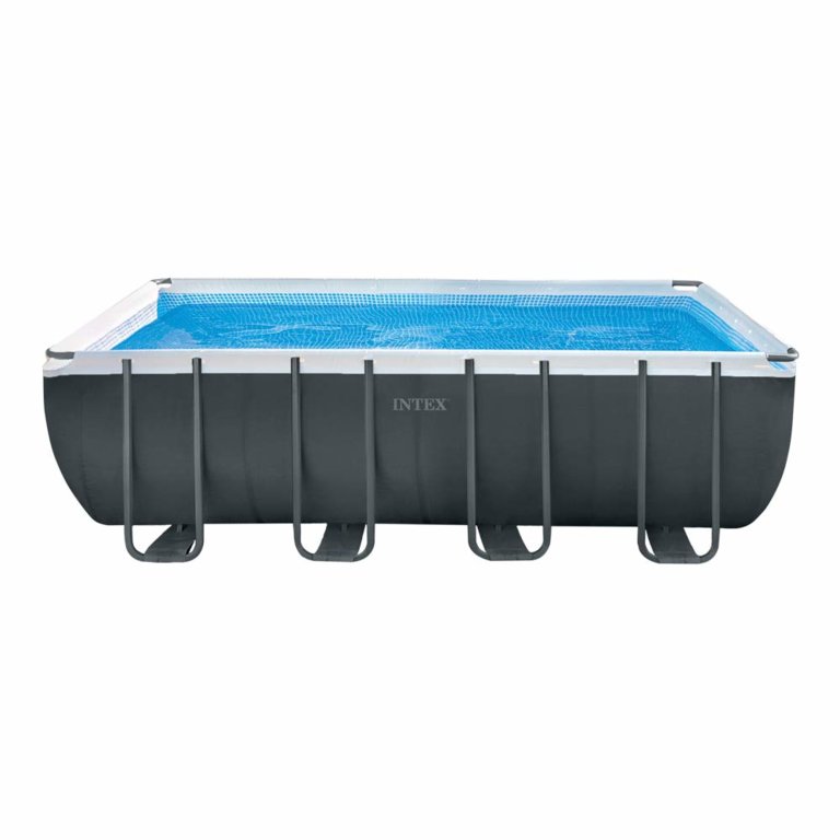

Bene..cioè a dire il vero male..perché io nella mia ignoranza non essendo materia mia ero convinto che qualsiasi piscina di tipo smontabile (se ne trovano a centinaia anche su amazon per esempio) con i paletti laterali e la vasca in tela per intenderci, potessero essere tranquillamente montate nel proprio giardino, purché non ancorate al suolo per mezzo di gettate du cemento per esempio o altri mezzi permanenti. Detto questo poi verificare effettivamente se a fine stagione veniva smontata o meno non fosse rilevante. A quanto pare non è così. Ad ogni modo sappia che anche in comune gli stessi uffici tecnici (trattano la materia per mestiere) non mi hanno saputo dare una risposta cosi pronta e convinta come la sua(seppure la sua è priva di riferimenti normativi il succo è quello). A questo punto tutta questa differenza tra una piscina completamente fuori terra e interrata completamente non mi pare ci sia
no guardi, se come dice lei la struttura è totalmente smontabile ( in gergo tecnico amovibile e temporanea), la cosa si puo fare ( previo rilascio titolo), altro che. il problema sorge quando! che il lotto non ricada in aree gravate da particolari vincoli paesaggistici, o architettonici, e siccome ormai l'italia è in preda al fanatismo ambientalista, c'è da aspettarsi di tutto, sopratutto se i vicini scalpitano, la struttura è parecchio visibile e ingombrante ... e mi fermo qui, non voglio continuare a torturarla, sa perchè, perchè il confine tra il lecito e il non lecito in suolo italico è non conoscibile, è io lotto tutti i giorni per non cadere preda di qualche burocrate da strapazzo.
con "previo rilascio titolo" intende una scia o cosa? Giusto per capire con esattezza il meccanismo: come ha detto in precedenza, la piscina cosiddetta smontabile (allegato "a" sarebbe il tipo di mio interesse) ha come presupposto per essere messa a dimora senza autorizzazioni, che si possa materialmente smontare o sgonfiare a fine stagione.
Ma se questo a fine stagione non viene fatto per semplice pigrizia e non per impossbilità tecnica, si incorre in sanzioni? diventa in qualche modo un abuso da sanare? o al limite semplicemente nel momento in cui viene rilevato (per mezzo di non so cosa sinceramente, forse lamentele di vicini) si smonta e finisce la?
Domando tutto questo non perchè voglio aggirare la norma, ma piuttosto per capire esattamente come dovermi eventualmente comportare.
Grazie mille
Grazie mille
solo un colloquio franco e chiarificatore con il responsabile dell'ufficio tecnico, ti potrà chiarire la necessita e la tipologia del titolo edilizio necessario ( cil, cila, scia,scia condizionata, pdc, attivita libera), alla luce della natura temporanea ed amovibile della struttura, e nella premessa che non viene alterato in alcun modo lo stato dei luoghi in maniera permanente con opere fisse e stabili, e che oltre al comune, non interferiscano altri enti ( il responsabile dell'utc lo sa e te lo puo anticipare).
Grazie mille per le risposte. Quantomeno ora ho le idee più chiare. Un saluto
