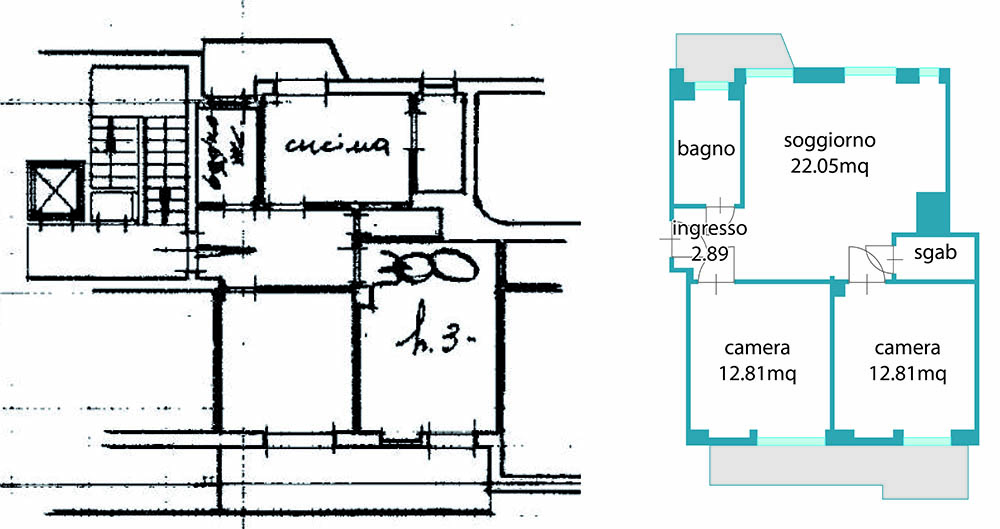

sono nuovo del forum.. mi sono imbattuto in questo gruppo mentre cercavo informazioni circa l'aggiornamento catastale del mio immobile.
Ho una casa di proprietà che non è in linea con la planimetria catastale e vorrei capire, prima di rivolgermi da un tecnico, di che morte morire.
Rispetto alla planimetria originale, che mostrava 1 camera ci 12.8 mq e una camera di circa 14 mq, l'attuale conformazione ha ambo le camere di 12.8 mq. Il soggiorno, prima piccolo, è stato ampliato inglobando parte dell'ingresso, portandolo a 22 mq.
Una struttura così (in Torino), è possibile da far sanare senza dover rifare la camera per riportarla ai 14 mq? eventualmente si potrebbe passare il soggiorno come "soggiorno-letto" per aggirare il problema?
Spero in un vostro parere, grazie in anticipo
Alessandro
Probabilmente si , ma potrebbbe non bastare una pratica catastale; se la ristrutturazione è stata fatta senza le dovute autorizzazioni, prima serve una pratica edilizia in Comune.
Solo un tecnico, dopo aver visionato i documenti e fatto un sopralluogo ti saprà dire come procedere , e quanto dovrai spendere
Grazie mille per la risposta :) per tecnico intendi un geometra o architetto immagino. Come giustamente hai intuito la casa circa 10 anni fa è stata variata senza le dovute autorizzazioni.. so che dovrò pagare delle sanzioni al riguardo, ma il mio timore è il dover ripristinare l'abitazione com'era prima
dovrai riportarla come era prima se le modifiche, oltre che non essere state autorizzate non rispettassero le norme, ad esempio: una camera matrimoniale di 13 mq è fuori norma, poi vanno verificati i rapporti aeroilluminanti, il rispetto delle normative sulle barriere architettoniche, ecc. se tutto risultasse a norma potresti chiedere una sanatoria per opere interne con sanzione di 1000€ e poi aggiornare la planimetria catastale. Incarica un tecnico per accertare il tutto, lui ti farà un preventivo per le sue prestazioni, qualche migliaio di € dovrai spenderlo

Non si comprende dove sia finita la cucina.
nell'immagine sul lato destro la cucina è presente, mentre nell'immagine a destro è diventata un soggiorno. Salvo il fatto che si tratta di un soggiorno-cucina.
" nell'immagine sul lato destro la cucina è presente "
intendevo lato sinistro, l'immagine con rappresentazione più datata
