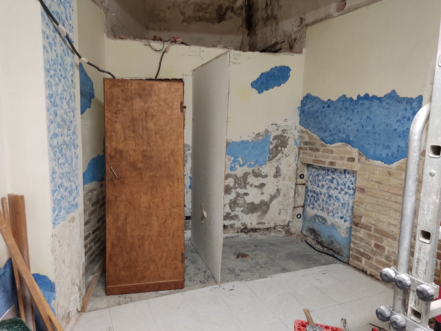

Buonasera. Ho acquistato un locale commerciale e devo renderlo a norma per l uso come parrucchiere.
Riguardo la porta del bagno ho intenzione di mettere una scorrevole 90x210.
Il geometra mi ha detto che questa misura è sufficiente per l accessibilità dei disabili in carrozzina.
Il dubbio ora è sulla porta dell' antibagno.
Posso mettere una porta a soffietto da 80cm?
Il mio dubbio nasce dal fatto che le norme Asl parlano solo della porta per accesso delle carrozzine ( minimo 75 ) del bagno.
Riguardo l antibagno non ho trovato nulla.
La porta a libro costa tanto e vorrei mettere una porta a soffietto sempre mantenendo l accesso di 80 cm.
Che voi sappiate con certezza, le porte a soffietto vanno bene per l ingresso dell' antibagno?
Cordiali saluti. Allego foto attuale ( lavori in corso)
    245,1 KB · Visite: 47
Quindi tu metti una porta con apertura da 90 cm. (luce passante) per far accedere i disabili al bagno...ma poi vorresti metterne prima una a soffietto da cm.80 ..che significa una luce oassante di firse meno di 70 cm.
Geniale!!!
AnArchi
Salve, ai sensi delle norme per l'abbatimento delle vbarriere architettoniche si, purchè il passaggio (netto) sia pari a cm. 80, questo indica una scorrevole.
Ma visto che dentro è di cm. 90, se riesci a metterla di pari misura sarebbe ideale.
