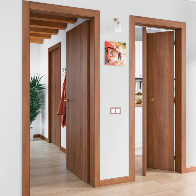

Salve a tutti, escludendo la classica porta a soffietto per bagno e antibagno, la porta a battente è accettata?
Fanno problemi quelli dell'asl?
La porta che vorrei installare per bagno e antibagno è questa, in poche parole la classica porta ma piegata nell'apertura e chiusura.
grazie per ogni eventuale risposta
per soddisfare le norme igienico/sanitarie le porte devono separare gli spazi, non vi sono prescrizioni particolari sulle tipologie di porta da adottare, il limite di installazione delle porte a battente è relativo al rispetto delle norme sulle barriere architettoniche che però prevede anche la possibilità di sostituire una porta a battente quando ostacola il passaggio della sedia a ruote; se non hai problemi di spazio puoi installare qualsisi porta senza timore, a battente o pieghevole
Nel rispetto della L.13/89 la luce netta della porta dovrà essere di almeno 75 cm.
che significa?
mi hanno bocciato quelle a soffietto che erano davvero molto comode per questione di spazio
il tizio che è venuto dell'asl
un po' pignolo :-) mi piacerebbe sapere secondo quale norma ti ha detto che la porta a soffietto non va bene, sicuramente non secondo la 13/89 in quanto non mi risulta tu debba rispettarla e non è esattamente di competenza ASL, se è un'interpretazione legata al fatto che la porta a soffietto non chiude proprio bene, è una fissa sua, se metti la porta a battente sicuramente andrà bene, non vorrei che le sue fisime coinvolgano anche la pieghevole :)
